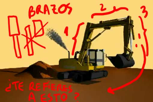

    No me aclaro con la pregunta. Yo lo que veo es que le cilindro se desencaja. Adjunto imagen. Pero dices que lo del cilindro hidráulico que se desencaja ya está solucionado.
    Entonces que sale mal, ¿las escuadras de la pala? ¿dónde?

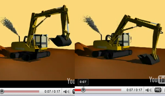

    A ver si ahora me explico un poco mejor. Ves como cuando se mueve el brazo, las escuadras cambian de posición súbitamente, no siendo real ni creíble la animación. Fíjate en el video en el segundo 7.
    Lo del cilindro desencajado era que el punto de pivote del cilindro y de un pasador no estaban bien alineados.
    Solo pido alguna ayuda, por remota que sea, o alguna cosa parecido que os haya sucedido, por favor.

    Suele pasar lo de explicar por escrito. A ver si con esta captura, lo del fotograma 7 en el YouTube no es muy.preciso.
