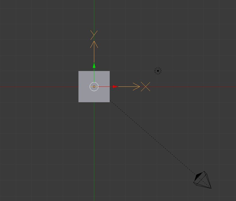

    Buenas. Resulta qué me pasa algo cuando trato de rotar una cámara 360 grados mirando siempre a un objeto. A veces me rota y a veces no.
    Me explico. Pongo la cámara, pongo el objeto y pongo un objeto Empty que es el padre de la cámara. En el fotograma 0 le coloco una key de rotación al objeto Empty y en el 200 giro 360 grados o -360º al objeto y vuelvo a colocarle otra key de rotación.
    Pues con esto a veces me rota bien y otras veces no me rota nada de nada. Y no sé a qué se debe, tenéis idea?

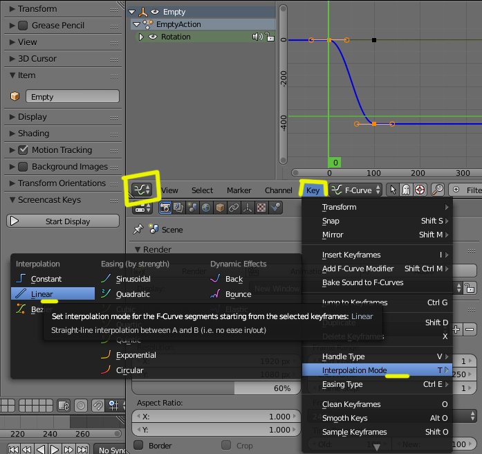

    Si quieres estar seguro de que has grabado bien las Key, abre una ventana de Graph Editor y verás la curva creada.
    Por cierto, si quieres cambiar esa curva para convertirla en movimiento lineal (sin desaceleración al principio y final) elige la opción Key > Interpolation Mode > Linear.

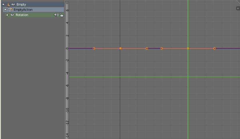

    Pues no me crea curva y no sé porque. Así me sale cuando coloco ambas key una sin rotación y la otra con rotación a 360 grados y también probado a -360º.

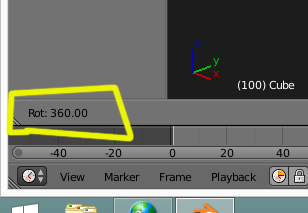

    Hay que ponerse primero en le frame 1 presionar letra i para grabar la primera posición, luego cambiar al frame en que termine, ROTAR el Empty y volver a presionar letra i.
    Mira en la barra inferior para ver la rotación.

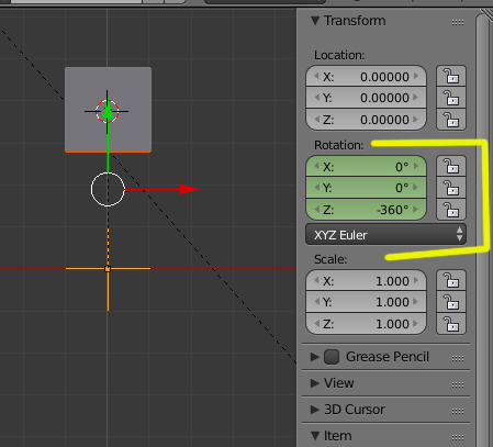

    Claro, al rotar el objeto 360 grados, queda en la misma posición, por eso no te sale. No sé si antes pasaba, pero ahora parece que sí.
    Lo mejor es utilizar el Panel de Propiedades (Letra n) y escribir en la rotación utilizada los valores y guardarlos colocando el cursor encima y presionando letra i.
    Luego cambias de frame, cambias el valor y vuelves a guardar esa Key con letra i.
