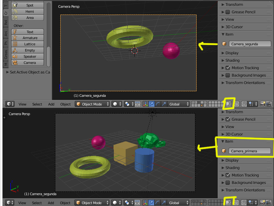

    Y te sirve para poder ver dos ventanas 3D con dos objetos diferentes, o sea, desde dos layers diferentes.

    No sé si has visto la imagen que he subido, creo que nos hemos cruzado.

    Pero sí, lo siguiente que me has pasado sí que funciona, puedo trabajar con 2 objetos distintos en 2 capas distintas. Pues tiene pinta de que es para eso no?

    Y lo del video también funciona.
    Si desactivas esa opción, los renderlayers que intentes seleccionar no funcionarán, solo funcionala el layer que tengas activado.

    Y también te sirve para ver esas diferentes perspectivas, seleccionando el layer o layers que quieras ver en una de los visores, desde diferentes cámaras que pueda tener la escena. O sea, desde diferentes puntos de vista y todo a la vez.

    Pues ahora lo tengo todo más claro. Muchas gracias Solimán.
