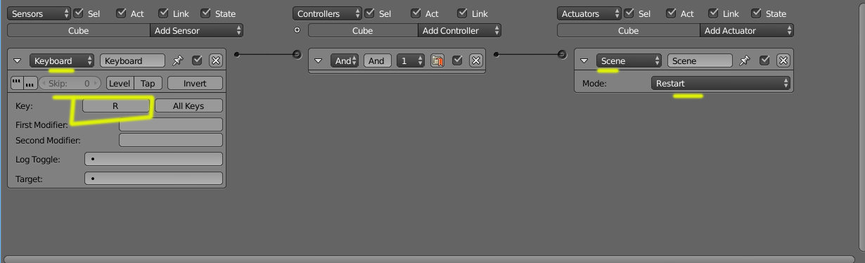

    No veo con qué programa lo has hecho, pero supongo que, te refieres a Blender.
    Si es Blender, puedes poner un botón o solo al presionar una tecla.
    Por ejemplo, presionando la tecla R sería lo siguiente
    Un sensor Keyboard(teclado) y un actuador Scene, donde se restaura (Restar) la misma escena.

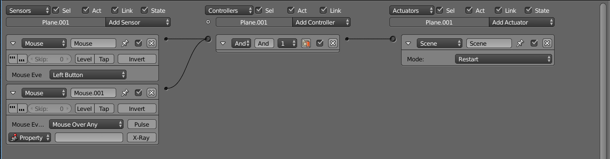

    Y con un plano (o un texto) donde haga presión sobre él, con clic izquierdo sería lo siguiente.
