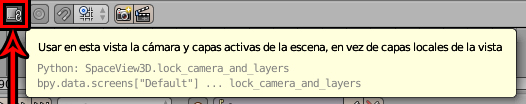

    Os pongo la imagen con la definición del botón incluso, y aun así no se para qué funciona, no lo entiendo y tampoco he conseguido hacer uso de él. Tenéis idea?

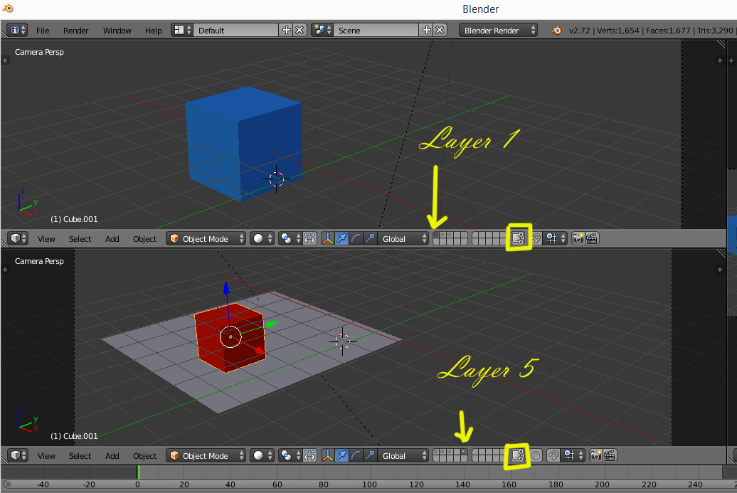

    Y te sirve para poder ver dos ventanas 3D con dos objetos diferentes, o sea, desde dos layers diferentes.

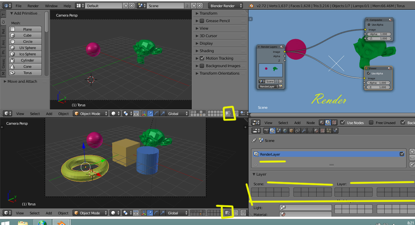

    Si utilizas la ventana de NoDOS no, en ese caso sale lo que ves en el visor. (Si presionas el botón RENDER sin haber montado la escena, te saldrá todo).
    http://wiki.Blender.org/index.php/Do...ion/Navigating.

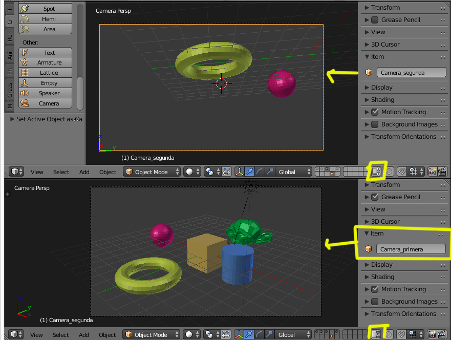

    Y también te sirve para ver esas diferentes perspectivas, seleccionando el layer o layers que quieras ver en una de los visores, desde diferentes cámaras que pueda tener la escena. O sea, desde diferentes puntos de vista y todo a la vez.
