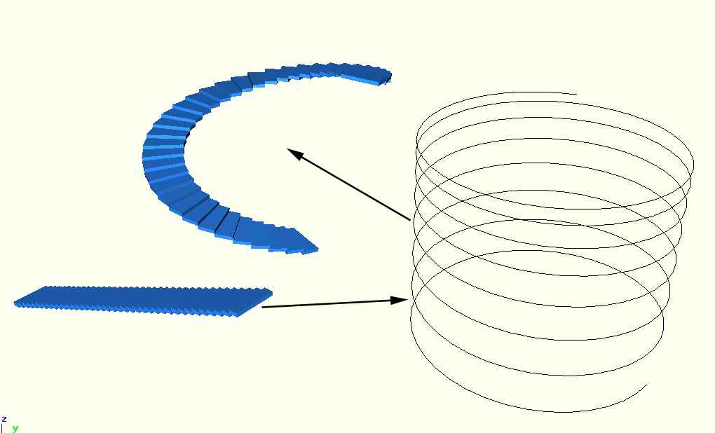

    hola, alguien puede decirme cómo hacer una escalera de planta elíptica en 3dsmax, lo intento hacer con AutoCAD y no puedo, exporte las Splines a max y ya de ahí no sé qué hacer, algún consejo .

    Yo te aconsejaría dibujar los peldaños en recto como una escalera normal, hacerlos un attach entre ellos, después dibujar un muelle en Spline.
    A los peldaños les aplicas el modificador Path deform y seleccionas el muelle.
Nombre: escalera_eliptica.jpg

    Me dejas anonadado Endora, eso de solo modelar en AutoCAD en veces es un caos, gracias amigo, ahora mismo lo pruebo.

    Otra duda, tengo todo esas Splines, se pueden hacer un solido? La escalera no me queda igual y no encaja en el modelo, como hago una malla editable con esas Splines?
    Si hacen rostros con Splines como harían esa escalera.
    Leo y leo la ayuda y no le encuentro.

    Escalera fregada, no me queda, vean la planta, los peldaños son no me encajan, aparte falta el pasamanos que ese si que está fácil, pero la escalera cómo?
    Si me ayudan les invito un pozole.

    Ahí está la escalera.

    No recuero si era uno de los plugs, pero el 3ds6 trae consigo varios tipos de escalera y si no la simetría es buena herramienta si la sabes usar, tools -> Simetry.
