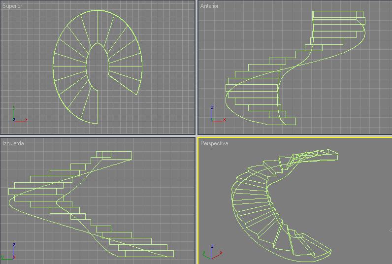

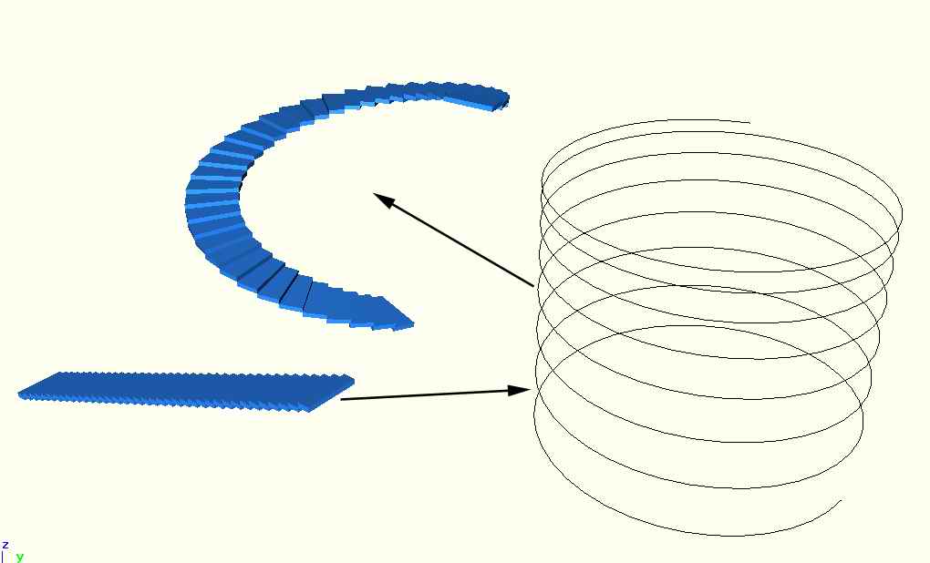

    Yo te aconsejaría dibujar los peldaños en recto como una escalera normal, hacerlos un attach entre ellos, después dibujar un muelle en Spline.
    A los peldaños les aplicas el modificador Path deform y seleccionas el muelle.

    Me dejas anonadado Endora, eso de solo modelar en AutoCAD en veces es un caos, gracias amigo, ahora mismo lo pruebo.

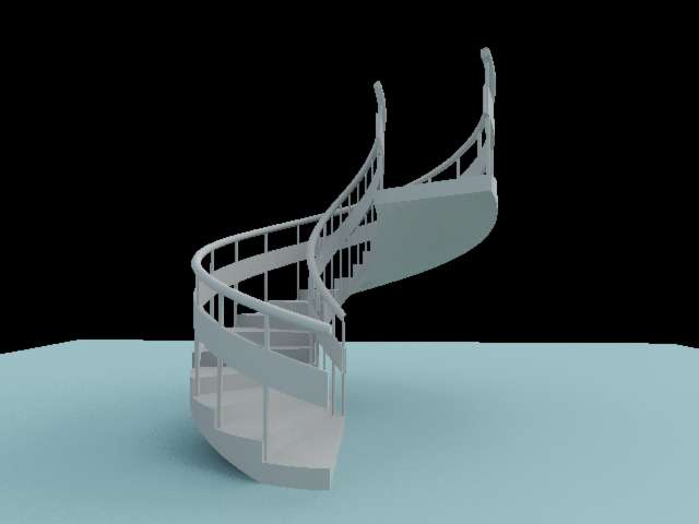

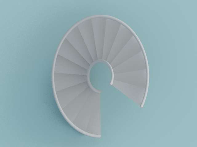

    Escalera fregada, no me queda, vean la planta, los peldaños son no me encajan, aparte falta el pasamanos que ese si que está fácil, pero la escalera cómo?
    Si me ayudan les invito un pozole.
    allá no'mas tras lomita se ve dolores hidalgo

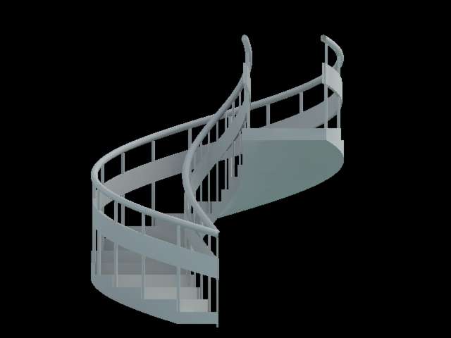

    Ahí está la escalera.
