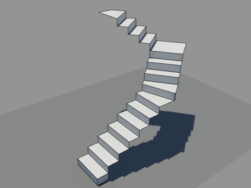

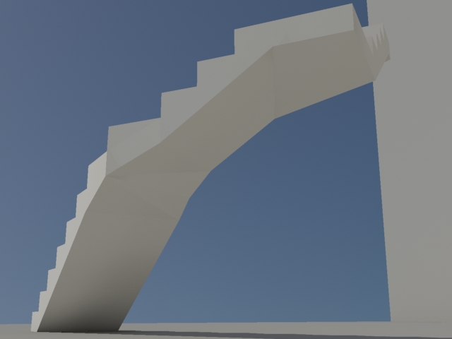

    Hola, a ver si alguien me puede echar una mano. Esoy haciendo una escalera en 3ds Max, ya tengo hechos las huellas y contrahuellas.
    Lo que no sé cómo hacer es la losa que aguanta sobre las que descanasan los peldaños.
    Bueno en plan chapuza lo podría hacer, pero para bien o para mal, me gusta hacer las cosas bien.
    Bueno os adjunto el archivo. Gracias.

    Ahí va la imagen y el archivo 3ds.

    Ahí va la imagen.

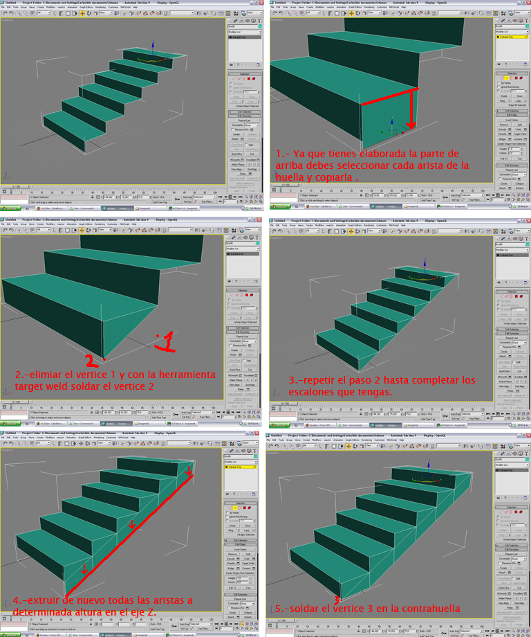

    Bueno, como ya tienes el molde, dibuja el perfil de cada sección, selecciona las aristas laterales de cada tramo y pica create shape from selection y completas el dibujo de la sección (con todo y losa) y luego extruyes, la altura de extrusión es el ancho de la escalera, al final colócalos en su posición y acomodas y sueldas vértices, saludos.

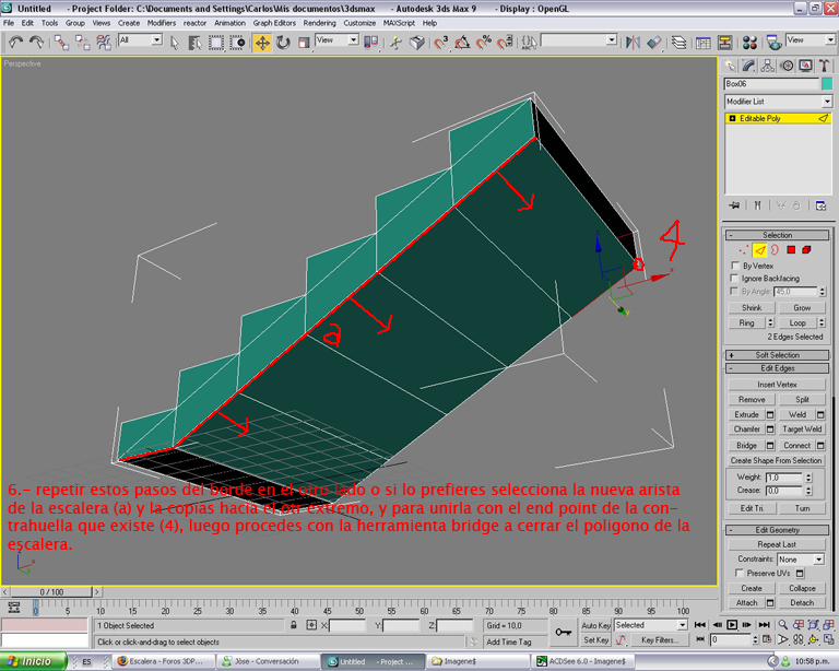

    Post Escalera
    Saludos alex222 aquí te va una explicación de lo entendí, si es eso y hay algo que no supe explicar me avisas. Sé que hay otras maneras, pero fue lo que se me ocurrió.
