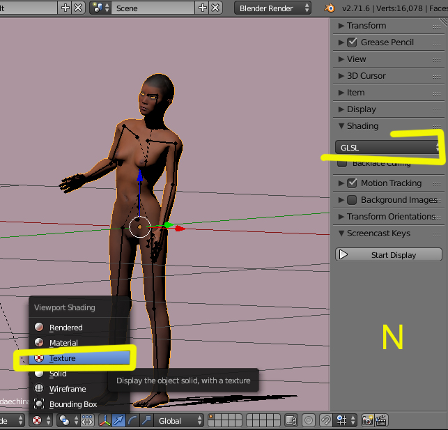

    Hola amigos me he descargado Blender y al pulsar P para visualizar mi juego la pantalla se pone en gris según de que ángulo mire.
    Me he dado cuenta de que si activo MIST en la pestaña WORLD todo se ve bien y correcto. ¿Es mi ordenador que va mal?
    La versión es la correcta ya que la he descargado unas cuantas veces, pero el problema persiste.
    ¿Qué me recomendáis? Gracias.

    Si vas a utilizar el Game, mírate está página qué está bastante bien y tiene varios tutoriales.
    http://www.fisicomolon.com/jomla/
    La última versión de Blender: http://www.blender.org/download/
    Lo que comentas de que se ve gris, puede ser a qué no tienes texturas de imagen en los objetos.
    Para el Game se suele utilizar todo con texturas UVmapeadas de imagen. Y para qué se vean en el Game debes de estar en Texture y en GLSL.

    Gracias, probare lo que me has dicho y ya te diré si me va bien o no.

    Muchas gracias. Me ha funcionado.
