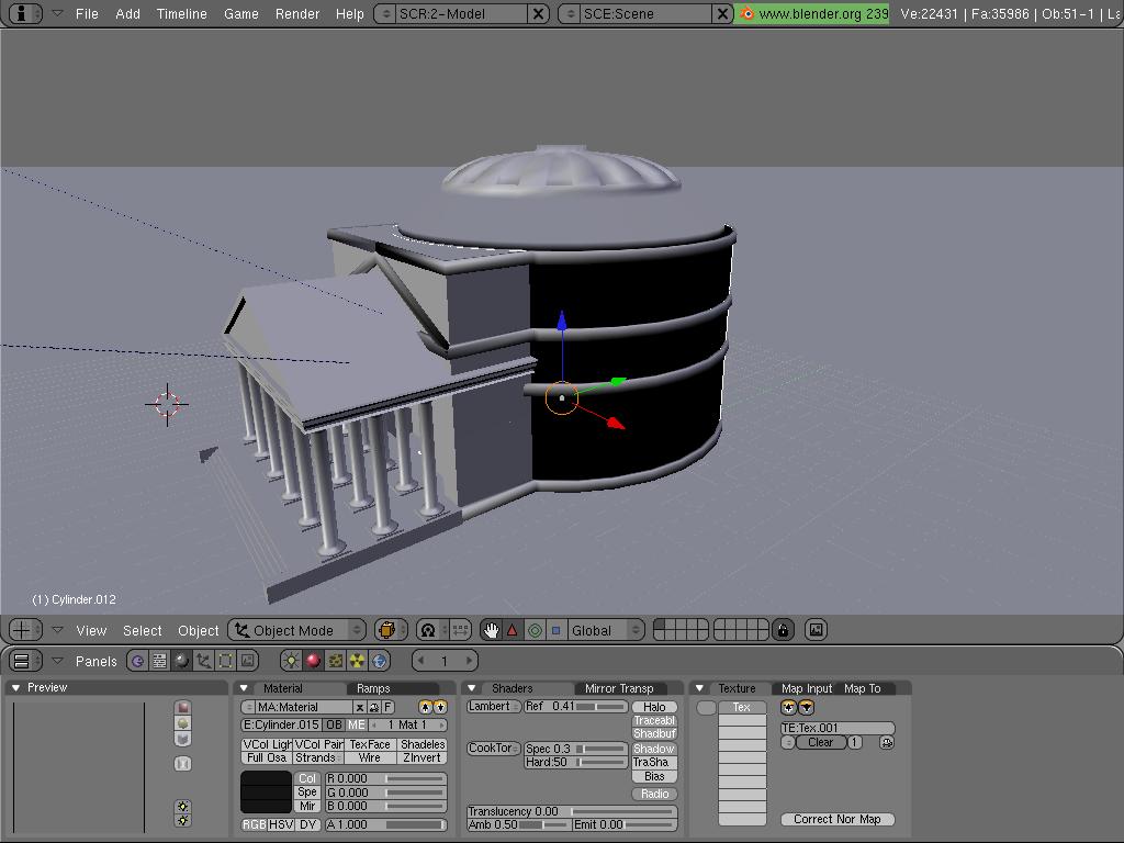

    Vaya, me estoy volviendo loco. Os cuento, en la captura veis como las tres barras están a negro sin embargo, en la preview de la textura se ve gris?
    Es algún bug o algo así? Es la 2.40rc1.
    No sé si han cambiado el sistema de texturización respecto la 2.37 pero lo veo muy raro.
    A ver si me podéis tirar una mano. Gracias.

    No tienes algún ramps activado?

    Parece que tenía el amb, demasiado alto y no sé veía bien. Que raro, nunca me había pasado esto.

    10 a 1 que sé el motivo.
    Ayer te contó Caronte lo del world y la luz ambiente, anduviste tocando esos parámetros que normalmente tienes a cero y, el resto es historia.

    Vaya, tu sí que eres bueno macho ;d. Gracias.
