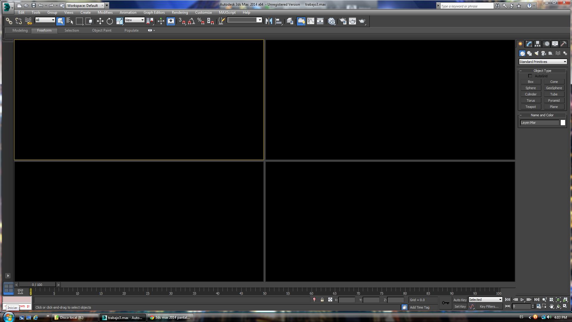

ID: 180879Muy buen día acabo de bajar la versión de prueba de 3ds Max al abrirlos cuadrantes aparecen completamente en negro sin dejarme trabajar, les agradecería si me pudieran ayudar soy nuevo en esto estudiante de arquitectura.
    De antemano gracias.

    Hola. Por lo que puedo apreciar, tienes inconveniente con tu tarjeta gráfica. Las últimas versiones de 3DS Max piden mucho recurso de estas.
    Prueba actualizando tus Drivers, y si no, prueba de setear al Max en OpenGL. Por defecto viene en Nitrous.
    Espero te sirva. Un saludo.
