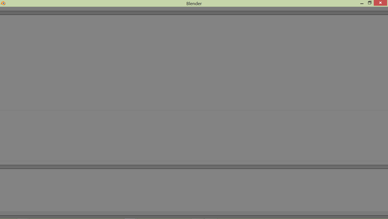

    Muy buenos días a todos, y gracias por leer éste mensaje.
    Les cuento que tengo un problema: Comencé un nuevo proyecto de Blender, en el que pretendía comenzar con el Game-engine. Bien, todo perfecto, es un simple cubo de 0.001x0.001 en una superficie plana, y con la lógica de Blender le puse un control de movimiento (con la tecla W).
    El problema es que, al pulsar la letra P (play), toda la interfaz de Blender se pone gris con algunas franjas negras, sin dejarme ver absolutamente nada.
    Esto ocurre únicamente cuando pongo play, cuando el juego inicia, en otras palabras.
    Es un error muy molesto, y la única manera qué tengo de que no ocurra es hacer que la cámara no mire hacia el cielo. Se me ocurrió que tal vez sea porque no hay nada, ni siquiera una esfera de mundo ni nada, solo el infinito horizonte que Blender nos presta. ¿Es ésta la causa?
    Adjunto una imagen para que puedan ver cómo se pone mi Blender:
Nombre: Blender error.png
Visitas: 669
Tamaño: 6.4 KB
    Que loco no?
    En fin, eso es todo por ahora. Si alguien sabe qué pueda estar pasando por favor ayúdeme. Muchas gracias por la atención.

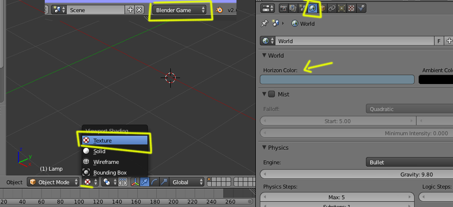

    Bueno, si no pones nada, es normal que no salga nada.
    De todas formas, mira a ponerte en modo Texture.
    Y el color del fondo será el que pongas en el World. Recuerda qué debes estar en modo Blender GAMe para cambiar ese color del World.
Nombre: world1.jpg
Visitas: 1495
Tamaño: 161.4 KB
  3. Gracias antstudio Agradece este post
