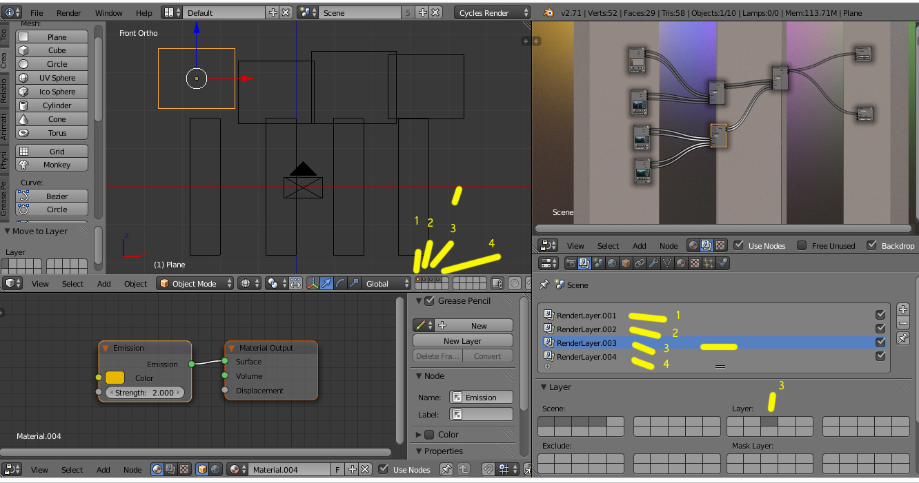

    Creo que por render layers se puede hacer, no sé si habrá una forma más sencilla con algún nodo.

    Por ejemplo, cuatro columnas blancas en layers diferentes y en cada layer un plano emisor de luz de color diferente, y luego unidos por nodos zcombine.

    Creo que no cambia el sistema por utilizarlo en Cycles.
    Gracias, Solimán. Me ha servido para hacer lo que quería, perdóna por responder tan tarde. Saludos.
