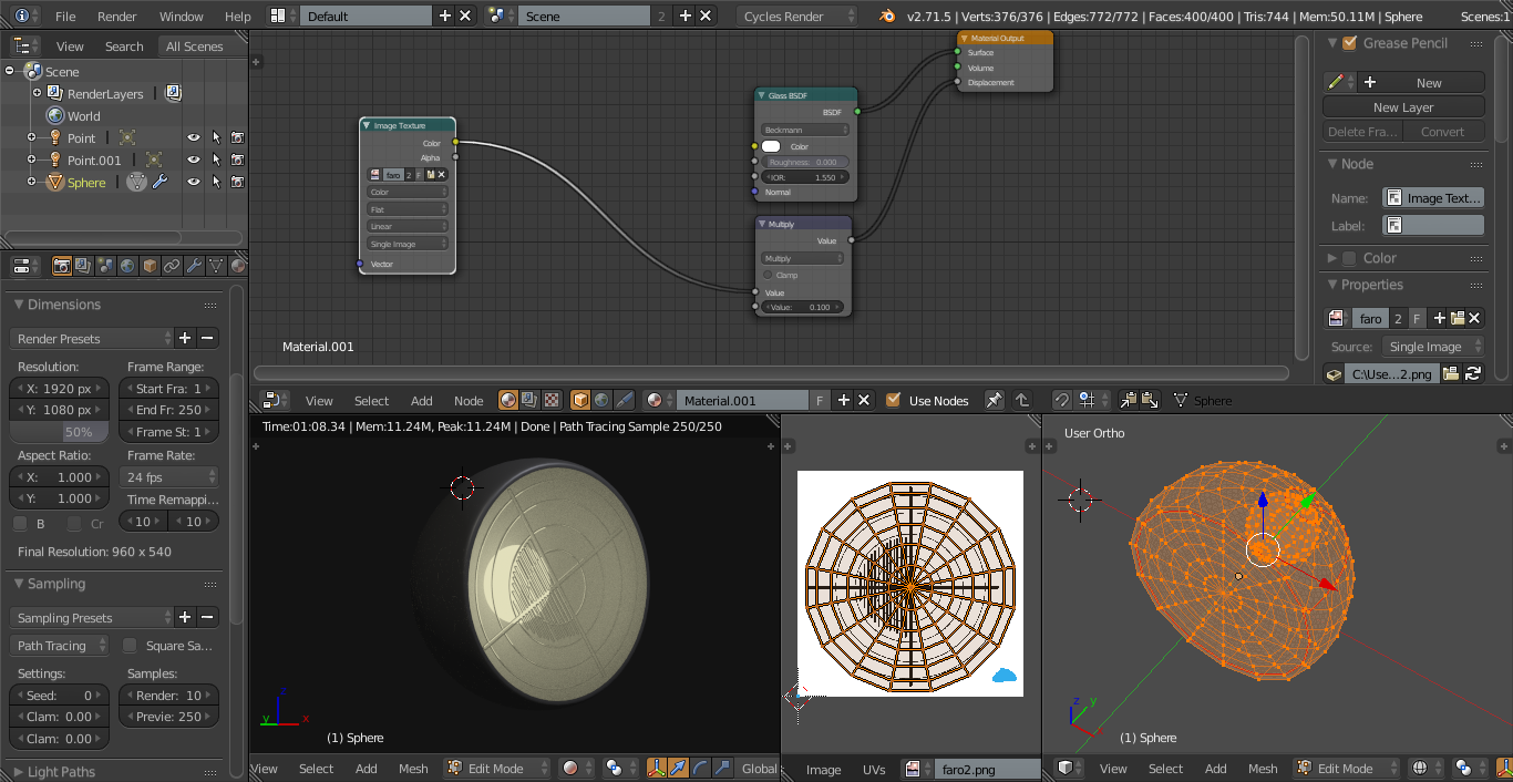

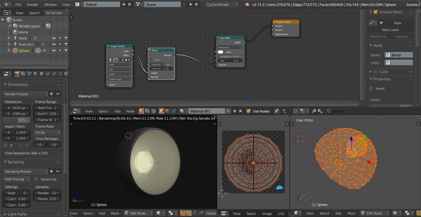

    He estado haciendo pruebas de cómo quedaria algo así en un cristal. Podría valer.

    Buena cosa esto del Blender
  3. Gracias Andrés57sc Agradece este post

    Sí Límite gracias, por ahí van los tiros. Lo voy a intentar así a ver cómo queda.

    Gracias por vuestra ayuda. He estado haciendo pruebas, todas ellas partiendo del mapa de normales. Aquí podéis ver los resultados que he obtenido haciéndolo de maneras diferentes. Mencionar que en todos los métodos que os muestro he dejado configurado el nodo del mapa en modo color ya qué tan solo se apreciaban variaciones muy pequeñas entre color y non-color data salvo en el caso del primer método por lo que adjunto también esa variación.
    Método A: Clic en la imagen para ver su versión completa.

    Método B: Clic en la imagen para ver su versión completa.
Nombre: lente_faro_ba.jpg
Visitas: 20
Tamaño: 393.8 KB
    Método C: Clic en la imagen para ver su versión completa.
Nombre: lente_faro_ca.jpg
Visitas: 27
Tamaño: 393.8 KB
    Personalmente veo que los métodos B y C no funcionan demasiado bien porque más que simular una geometría qué refraccióna la luz parece algo plano grabado en el cristal y si se aumentaba el valor se obtenía algo peor. Con el método A, la verdad es que me convencen los dos resultados, pero en el modo color el render ha sido más rápido.
