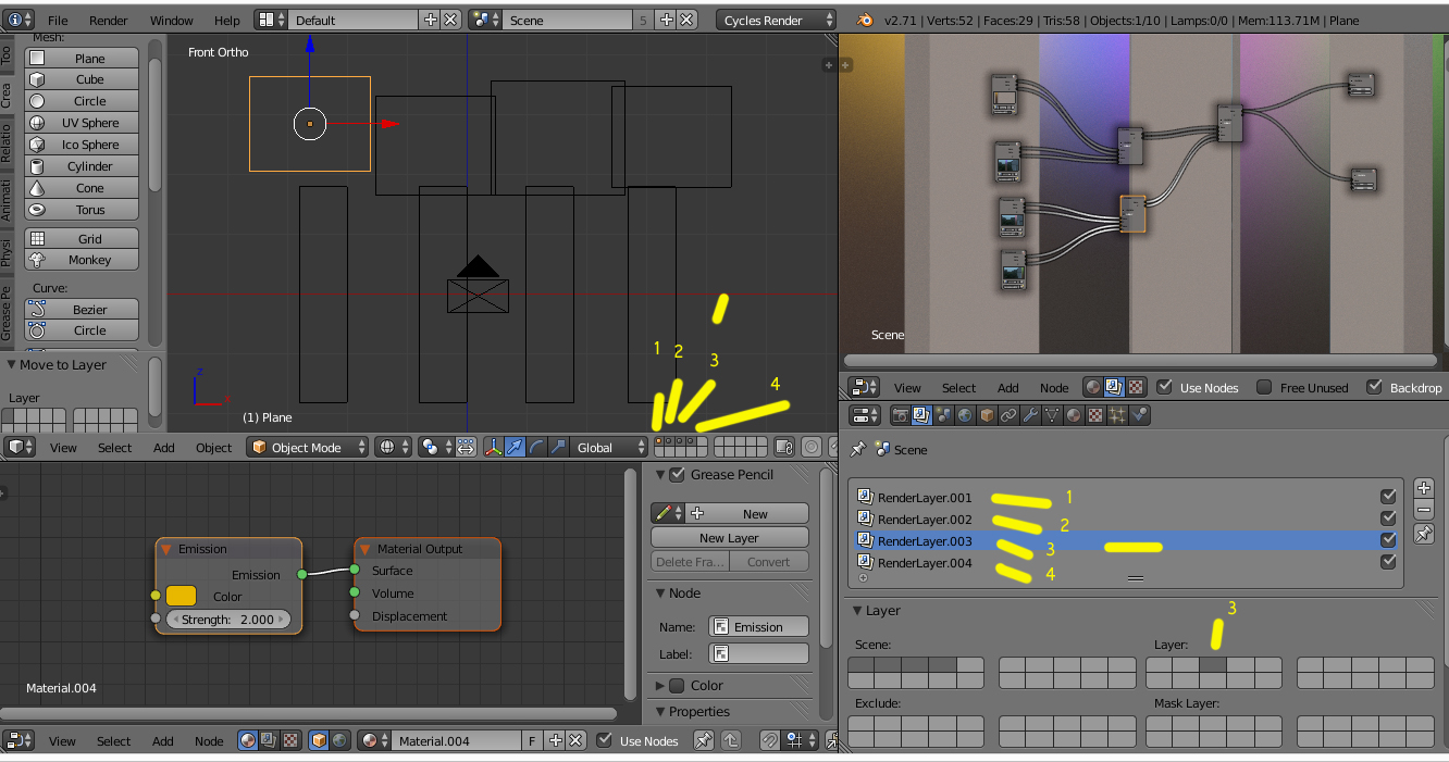

    Por ejemplo, cuatro columnas blancas en layers diferentes y en cada layer un plano emisor de luz de color diferente, y luego unidos por nodos zcombine.
Nombre: 4RL.jpg

    http://es.calameo.com/read/000595579588bc15552f0. Creo que no cambia el sistema por utilizarlo en Cycles.

    Gracias, Solimán. Me ha servido para hacer lo que quería, perdóna por responder tan tarde. Saludos.
