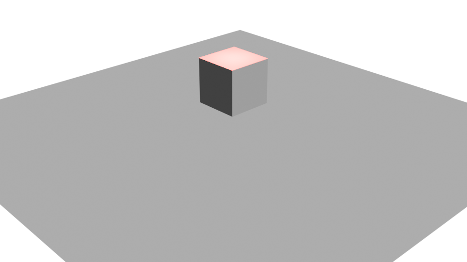

    Hola. Trabajo con Blender 3.5.1
    Me interesa saber como puedo restringir el efecto de una luz a los objetos de una coleccion sin q que afecte al resto de objetos de la escena
    Alguna ayuda?
    Gracias

    Light Linking
    Pero creo que solo está a partir de la 4.0

    Veo que tendre que bajar la version 4
    He encontrado la manera de hacer lo que pretendo. Usando las View Layers. Renderizo la coleccion que le doy una iluminacion especial en otra View Layer y despues las combino en el Compositing
    La prueba que muestro es muy simple
    El plano esta iluminado por una luz Sun. El cubo esta iluminado por una luz Point de color rojo que no afecta al plano

    Sí, eso te iba a comentar que por escenas (SCENE) y el compositor se puede hacer algo, pero depende de lo que busques, pues intervienen también las sombras (si las quieres, claro).
    ¿Y por que no pruebas ya con la 4.2?
    Guarda el archivo .blend o hasta podrías exportar todo el trabajo en OBJ, DAE o FBX y luego importarlo en la 4.2 LTS

    Lo probare. Pero trabajo con un portatil y me da miedo que no aguante la version 4.2. Ya tuve algun problema para instalar la 3.5

    No la instales... bájate una versión ZIP y la descomprimes y deberías poder usarla sin problemas.
