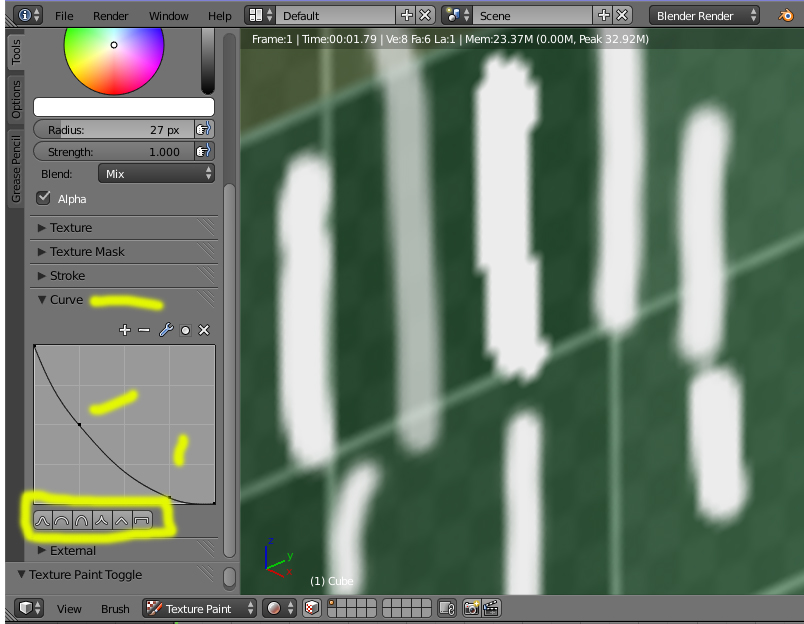

    Prueba a cambiar los valores de Curve. Según sea la curva pinta más o menos con los bordes difuminados.
    Haz una prueba con un cubo y una textura nueva y compara él trazado de las diferentes curvas, y una vez veas la que se ajusta más a lo que buscas, puedes ponerla o modificarla para exagerarla un poco más o menos.

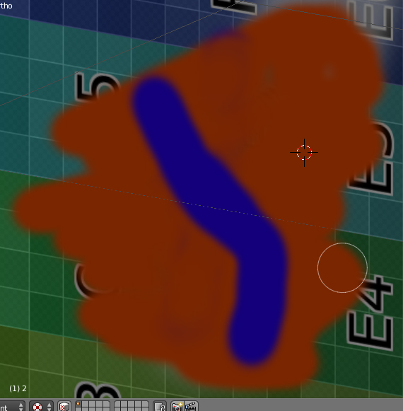

    BORRAR no hay, pero tienes la opción de Clonar y de difuminar.
    El borrar se podría hacer de la siguiente manera.
    Supongamos que has hecho una mancha de color azul al querer pintar, y la quieres borrar.
Nombre: borron1.jpg
Visitas: 99
Tamaño: 131.5 KB
    Pues seleccione el color del fondo con el cuentagotas.
Nombre: borron2.jpg
Visitas: 87
Tamaño: 136.7 KB
    Y ya puedes pintar de ese color sobre el azul.
    Para qué no te cambie el color con la iluminación de la escena, lo mejor es pinchar con el cuentagotas, sobre la imagen que tienes en el UV/Editor.
