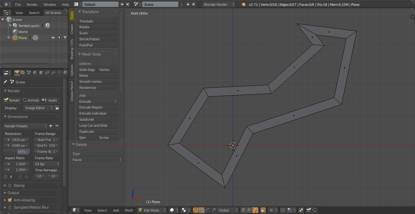

    Hola, saludos a todos.
    Tengo un problema qué se me dio hace algún tiempo, pero no recuerdo cómo se hacía.
    El caso es que tengo una figura irregular:
Nombre: Captura 1.png
Visitas: 445
Tamaño: 59.4 KB
    Y quiero extruir sus bordes nacía el interior de la figura de forma qué queden la misma distancia en todos los lados. Si lo intento de la forma habitual me ocurre esto:
Nombre: Captura 2.png
Visitas: 185
Tamaño: 69.9 KB
    ¿Cómo se hacía para qué no ocurriese eso?

    Rellena la forma con una cara y le aplicas un inset faces (tecla I), lo puedes regular mejor en el panel de herramientas (tecla T) y luego borras las caras centrales.

    Correcto, esa era la forma de hacerlo. Muchas gracias.
