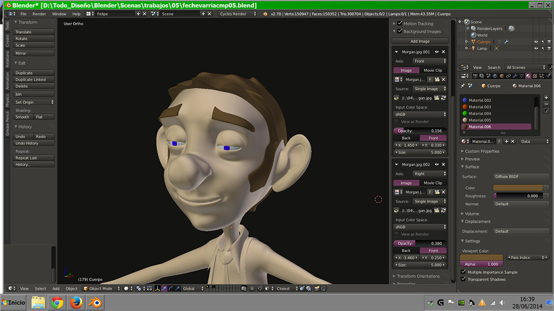

    Este trabajo Solimán es a ojo, por lo cual no puedo aplicar una imagen de fondo.
    He conseguido realizar un buen modelo de carroza con B surfeca, una herramienta qué vale mucho la pena, incluida en Blender.
    Quitp la foro que lade mi padre y hermano.
    nada qué no se quita, qu8e e den.
