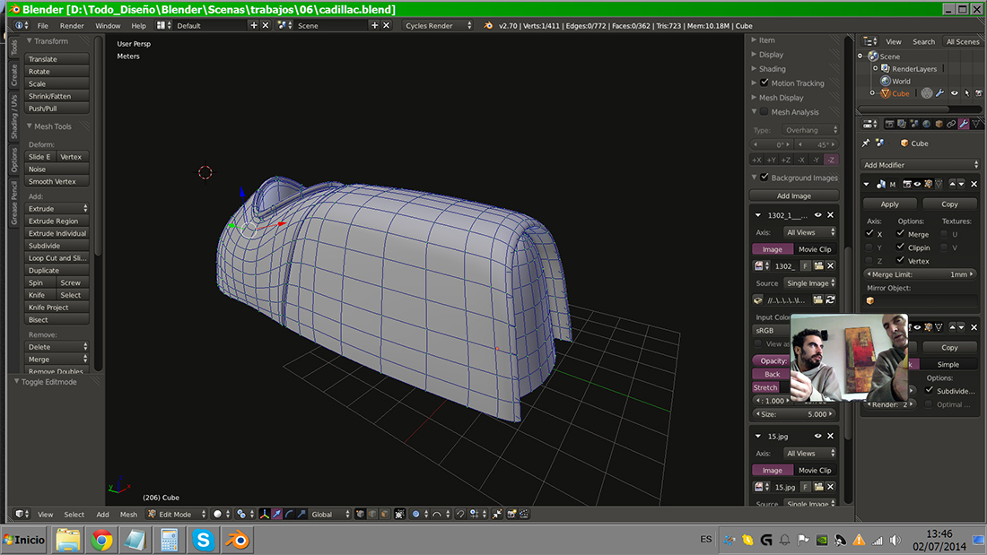

    Mira Solimán lo que he hecho:

    Esto es más complicado de lo que parece.
    Lo primero es encontrar un blueprints del modelo que buscas.
    No se exactamente que modelo será ese, pero, por ejemplo, en Blueprint hay algunos que se parecen bastante.
    http://www.madviolinist.com/myblog/w...dster-1934.gif
    http://th04.deviantart.net/fs70/PRE/...an-d5yrcvo.jpg
    Sin esa imagen de fondo te va a ser bastante más difícil el modelar.
    Busca una qué sea lo que necesitas, y también necesitas muchas imágenes de referencia para las zonas que no se ven en el blueprint.
    Por ejemplo, esto.
    http://www.mmclásicos.com/spa/item/ART01550.html.
    Y para empezar, lo primero es saber colocar la imagen de fondo, etc.
    También hay que conocer todos los atajos para unir vértices, etc.
    En estos videos se ve bastante bien como lo modela.
    Es otro modelo, pero lo básico para poner las imágenes y saber moverse en las distintas vistas rápidamente.
    Y lo que no he entendido, es donde dices
    donde los dos lados son distinto y simétrico.
    Si es simétrico no es distinto.
    Si te refieres a qué en un lado tiene rejilla y en el otro no, pues a veces es modelar primero todo el vehículo con Mirror (simétrico por los dos lados), y una vez terminado, guardas una copia, aplicas el modificador Mirror y retocas el lateral, que es diferente (te ahorras la mitad del trabajo).
    Si encima encuentras alguna referencia en imagen de la malla del modelo, te dará bastantes pistas para modelar.
    http://www.3dtotal.com/forums_frames...pedster_01.php
    Busca imágenes del modelo en WIRE (estructura de alambre).

    Sorprendente, la velocidad en que encuentras las cosas.
    Buenísimo la página de blueprint, inmejorable.
    Este trabajo Solimán es a ojo, por lo cual no puedo aplicar una imagen de fondo.
    He conseguido realizar un buen modelo de carroza con B surfeca, una herramienta qué vale mucho la pena, incluida en Blender.
