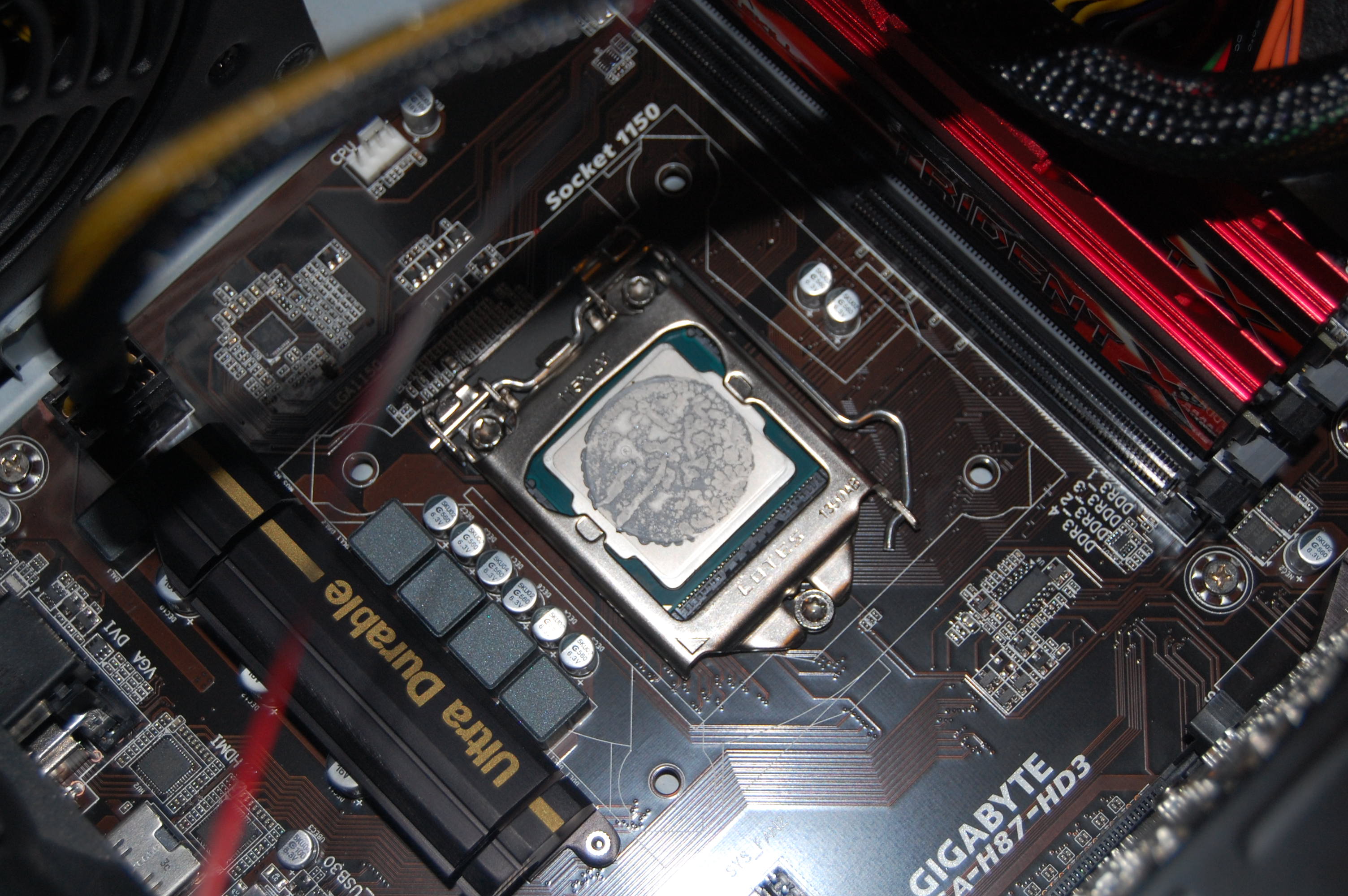

    Aproveche e hice dos fotografías, una al micro y otra al disipador (me da la impresión de que la pasta está un poco estropeada, pero no sé).

    Esa es la pseudo-pasta qué viene aplicada directamente en forma circular y que no está pensada para el uso que necesitas. El disipador de serie ya de por sí es muy flojito, pero es que, tal y cómo se aplica esa masa es imposible que puedas obtener buenas temperaturas.

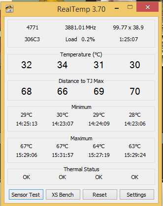

    Hola, sé que hace ya bastante, pero hasta ayer no tuve el Zalman cnps10x óptima en mis manos. Y como a lo mejor hay alguien que lo lea y le interesa, comento mi experiencia hasta el momento. La temperatura a mejorado mucho. No lo he visto pasar de los 70º en ningún momento en full suele mantenerse a 67-68º O sea, que creo que va de lujo este coler. Trae una cantidad de pasta térmica en una bolsita qué también creo que es buena, si no tengo mal entendido es de esas que contienen plata.
    Además, entra a lo justo en la caja, sin problemas de roce ni nada con la puerta, creo que es una muy buena alternativa para las cajas en las no entre el 212 evo por milímetros, como es mi caso.
