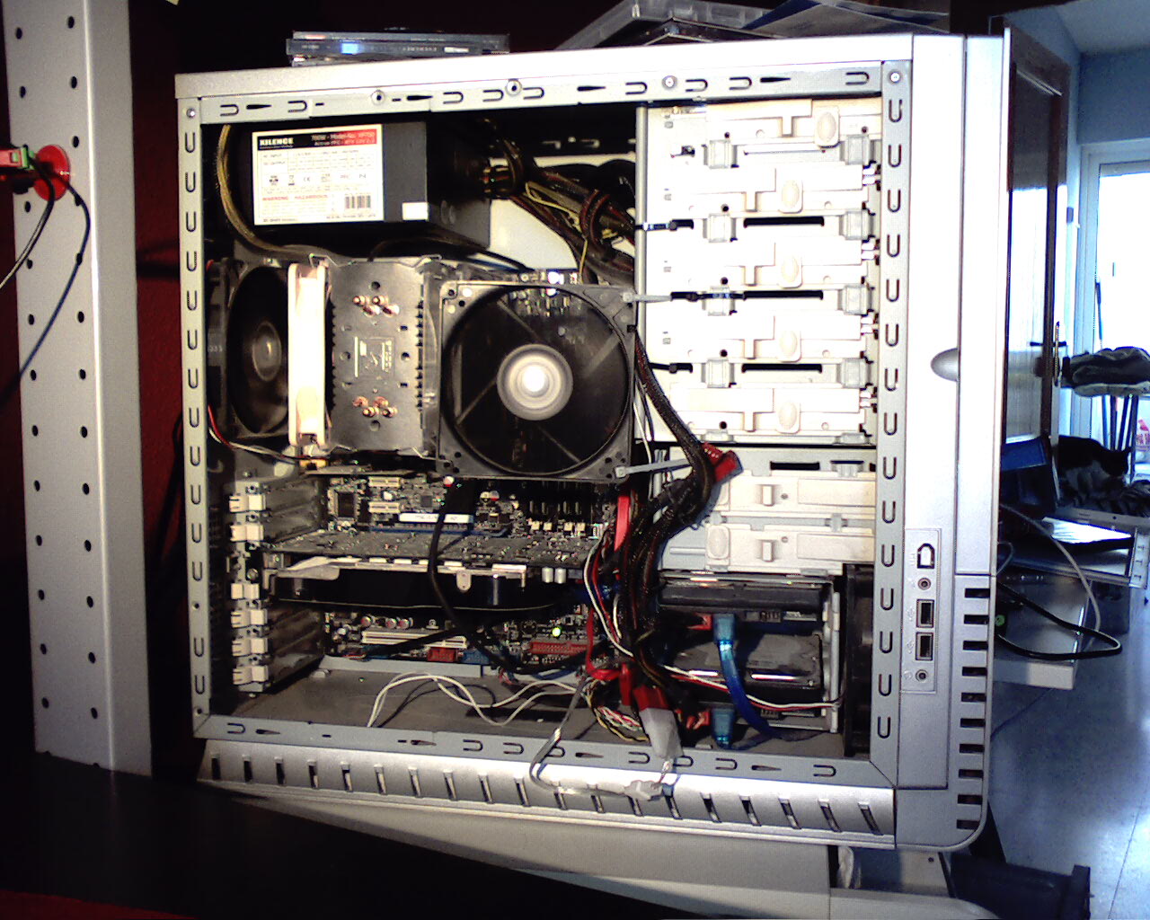

    Mi cerullo-ordenador. Procesador : Intel Core Quad QX6700 a 2.6 Ghz. Disipador : Noctua nh-u12f con 2 ventiladores de 120 milímetros instalados.
    Pasta térmica : Zalman super termal Grease.
    Placa base : Asus-p5k-e wifi-ap.
    Ram: Mushkin DR2-8500 4x1 Gb 1066 MHz.
    Tarjeta gráfica : Asus GeForce 8800 GTS 320m.
    Discos duros : 2 unidades Western Digital 500 Gb 7200 r, m.
    Fuente de alimentación : Xilence xp700 700w.
    Caja : tunique 3.
    Ventiladores : 4 unidades nmb-800/5000 r, funcionando entre 1100 y 1500 r, m.
    Temperaturas.
    Reposo:
    Procesador 26º.
    Chipset 23º.
    En carga al 100% los 4 núcleos:
    Procesador 40º nunca pasa de esta temperatura.
    Chipset entre 30º y 35º.
    Temperatura de la habitación : 24º.
    La diferencia de temperatura es siempre de 20º en invierno y unos 27º/28º en verano. Esto hace variar las lecturas del procesador en unos 5º de diferencia entre los 20º de invierno y los 28º de verano.
    Habría que medir la temperatura y humedad de la habitación, los ventiladores montados o posibles modificaciones hechas en la caja de ordenador ya que es muy importante para comparar resultados.
    También una fotografía del ordenador estaría bien.
    Posdata: no os reíros del ventilador sujeto con dos bridas, porque es la única manera de que le llegue aire fresco directo a la Ram, chipset y disipador del procesador. Dentro de poco comprare una caja nueva, esta no se la recomiendo a nadie.
