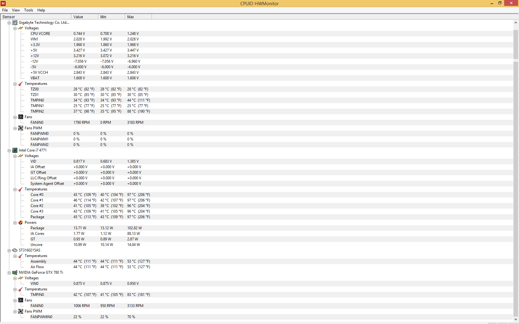

    Buenas, estoy teniendo problemas de temperatura con la CPU. Después de estar un rato con Unreal Engine 4 me a alcanzado nada más y nada menos que 97º con hwmonitor. Tengo entendido que el disipador de serie que trae el procesador no es muy bueno ¿pero no es demasiado exagerado incluso así? Tengo entendido que con un disipador mejor se puede bajar hasta 30º en el mejor de los casos. Pero eso lo situaría en 67º que tampoco es para tirar cohetes precisamente. Y lo peor, es que sospecho que esa no es la temperatura máxima qué a alcanzado otras veces porque el ordenador se me a apagado solo ya en un par de ocasiones.
Nombre: Untitled-1.jpg
Visitas: 461
Tamaño: 620.9 KB
    ¿Alguien me puede echar un cable? La gráfica es la gigabyte oc versión, también se calienta más de lo que debería, pero no pasa los 84º y la 780ti normal llega a esa temperatura, así que, teniendo en cuenta que el procesador debe estar calentando bastante el interior de la caja me imagino que es lógico.
    ¿Creen que con un buen disipador se solucionara el problema o debe estar influyendo otra cosa? Gracias de antemano. Saludos.

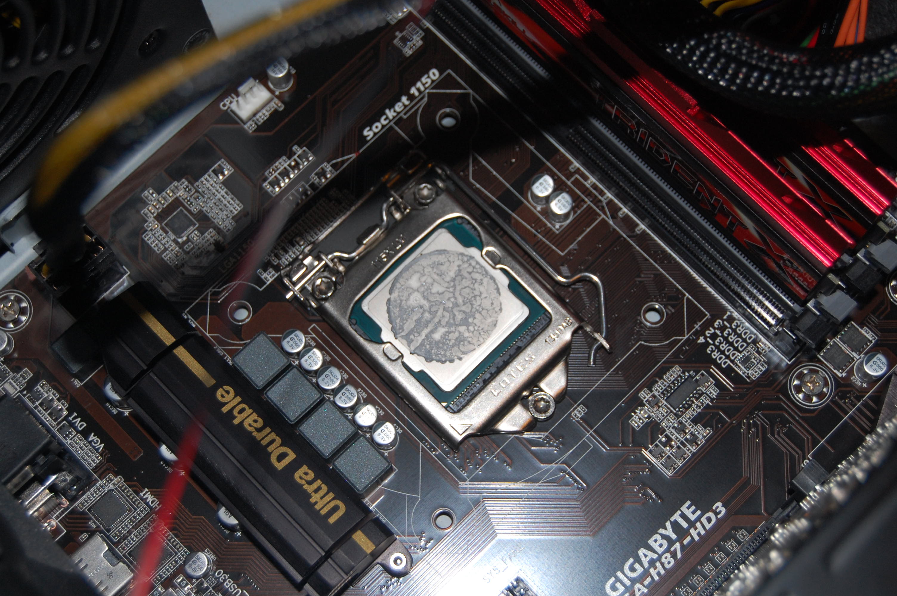

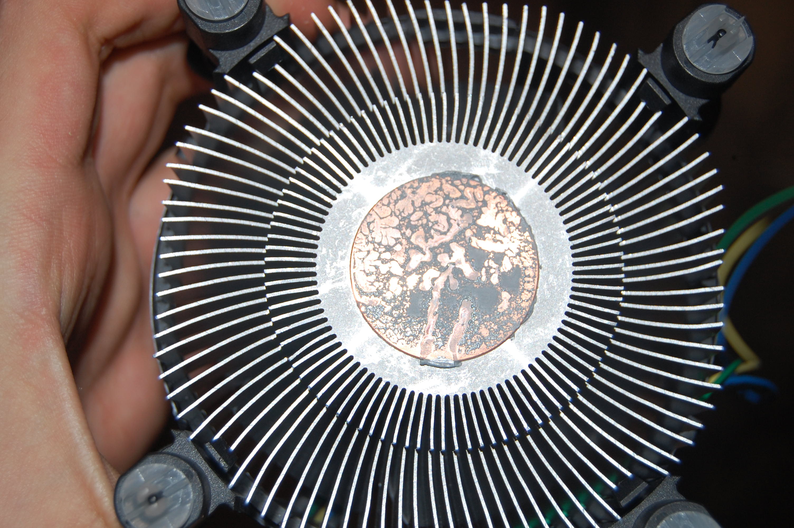

    He abierto la caja para medirla y de paso comprobé que el disipador estaba bien colocado, y por más que miro y lo pongo y vuelvo a poner. Yo lo veo todo bien. Luego he comprobado temperaturas y parece que cuando se le da caña todo sigue igual. No he llegado a ponerlo a 97º como antes, pero si de máxima a 80º seguramente si hubiera seguido más tiempo hubiera llegado de nuevo a 97.
    Aproveche e hice dos fotografías, una al micro y otra al disipador (me da la impresión de que la pasta está un poco estropeada, pero no sé).

    La anchura de la caja, desde el procesador hasta la tapa es de unos 15 centímetros (un poco más, pero para no pillarnos los dedos). Un saludo.
