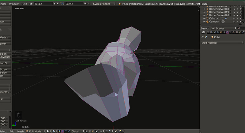

    Hola, cuando intento acercarme a los vértices me ocurre esto.
Nombre: mascaras.jpg
Visitas: 288
Tamaño: 62.0 KB
    Es como si se cortara la pantalla. Saludos.

    Pues creo que estas en perspectiva, ponte en ortográfica para modelar (tecla 5).
    Porque estas en perspectiva?

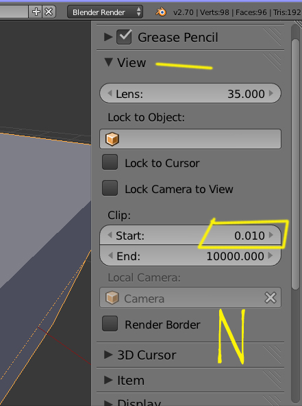

    Prueba a bajarle el valor a 0.010 de Start en el View.
Nombre: Cerca.jpg
Visitas: 535
Tamaño: 110.3 KB

    Las dos me funcionaron bien, gracias.
    Estoy en perspectiva por que llevo 8 horas y mi cabeza esta a punto de estallar. Gracias por la ayuda, lo voy dejando. Lo de Solimán no lo sabía, está muy bueno. Trabajo en ortogonal pido disculpas por el error. Saludos.
