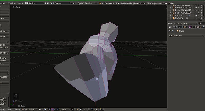

    Hola, cuando intento acercarme a los vértices me ocurre esto.

    Es como si se cortara la pantalla. Saludos.

    Pues creo que estas en perspectiva, ponte en ortográfica para modelar (tecla 5).
    Porque estas en perspectiva?

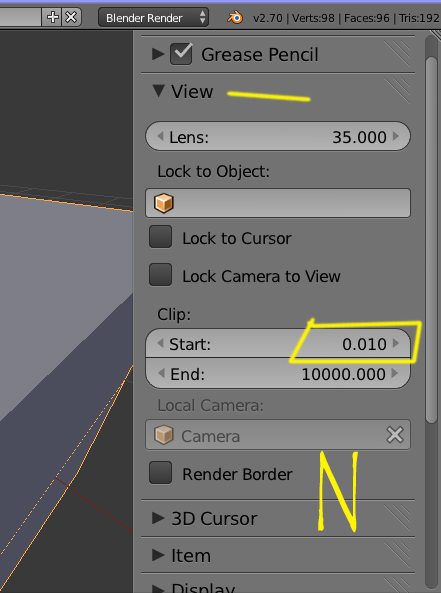

    Problemas con zoom
    Prueba a bajarle el valor a 0.010 de Start en el View.

  5. Gracias Ferrera Agradece este post

    Problemas con zoom
    Las dos me funcionaron bien, gracias.
