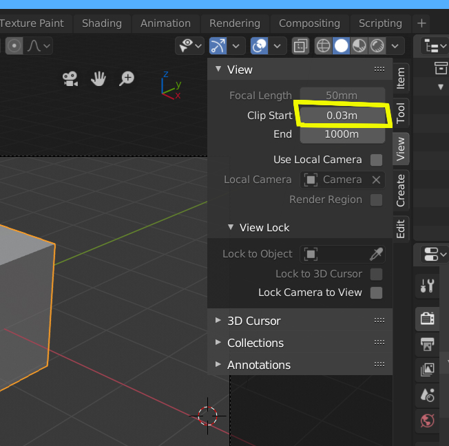

    Hola.
    Suelo tener un problema con ciertos modelos, cuando hago zoom se traspasa la malla, esto me pasa a veces no se porque con algunos modelos similares no y otros sí, no sé si es que se bugea de alguna manera, se puede llegar a solucionar esto? Opuede ser que sea su limitación de zoom por el numero de polígonos del objeto?
    gracias!.
    22,360
    693
    7236
    Problemas con el zoom
    Abre un Blend nuevo
    Letra n
    View
    Clip Start y le pones un valor de 0.01 por ejemplo.
    Y salvar esa nueva configuración con Ctrl+U si es la versión 2.79 o en la nueva versión de 2.8 con File > Defaults > Save Startup File
Nombre: Clip Start.jpg
Visitas: 1911
Tamaño: 168.1 KB
  3. Gracias carleptos, aswing Agradece este post

    Abre un Blend nuevo
    Letra n
    View
Visitas: 1911
Tamaño: 168.1 KB
    Muchas gracias Solimán.
    Siempre sabes solucionar todos los problemas, muy grande!.
