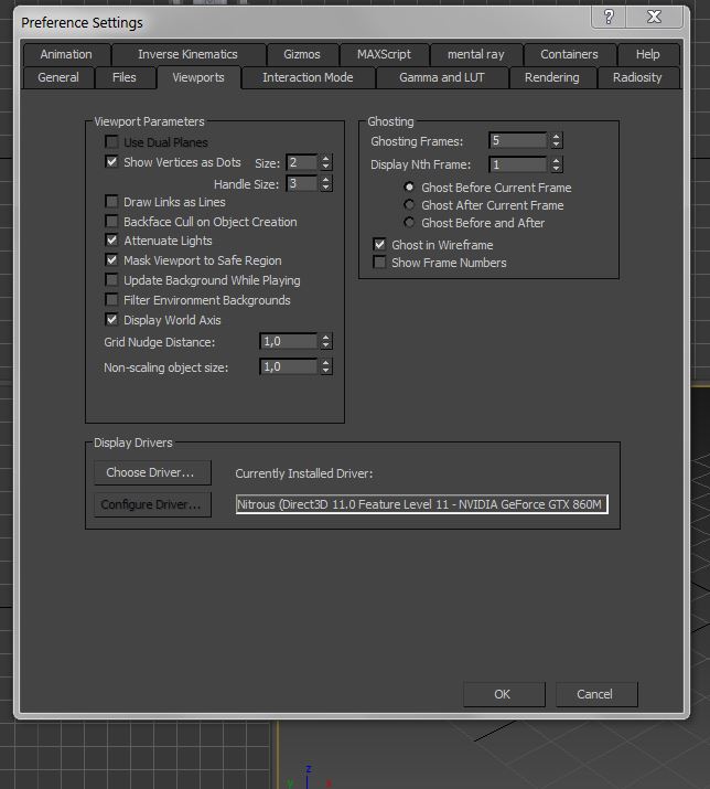

    Me ocurrió hace cosa de un año y si no recuerdo mal tienes que cambiar o escoger el driver, prueba cambiarlo:
    Customize - Preferencias - Viewports - choose driver.
Nombre: Captura3.JPG
Visitas: 315
Tamaño: 65.0 KB

    Eso mismo me paso hace años con Mudbox y lo único que tuve que actualizar los drivers de la tarjeta y perfecto, para qué no tengas problemas. Actualiza los driver y luego haz lo que dice valero, seguro que se te soluciona.
