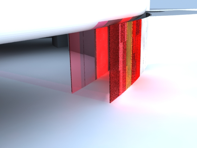

    Hola amigos, soy nueva por aquí y estoy en un momento donde necesito de su ayuda, resulta que estoy intentando crear vidrios de colores para mí tesis de fin de trabajo con 3dsmax 2008 y Vray 1.5, y no logro que su color se refleje en el piso y cuando le vidrio está en contacto con la luz que aplique una target me salen unos puntos negros que no me salen en el vidrio interior, en el cual sale mejor, me ayudan por favor, les adjunto la imagen.

    ¿Cómo esta eso de que pones la luz en contacto con el cristal? ¿Para qué? A ver si está ahí el problema.

    No la pongo en contacto Anatole, la luz está alejada solo que el primer vidrio es el que le da el sol, por ser parte de la fachada, y es en ese vidrio donde se me presenta el problema, como vez el vidrio interior no presenta problemas, y de antemano muchas gracias.

    Ah vale es que de la forma que lo decías. Así a bote pronto lo único que se me ocurre es que hayas dado algún valor bajo en el Refl. Glossiness de las reflexiones o el glossiness de las refracciones, ya que pueden producir mucho grano si tienen pocas subdivisiones.

    Bueno vale lo voy a intentar por ahí a ver, porque llevo ya tiempo en esto, al principio pensé que era un problema de la luz por lo que el vidrio de atrás no me presenta ningún problema, y una pregunta sabes cómo lograr que la sombra en el piso se vea más del color del vidrio, gracias.

    En principio, si el Vray te saca esa sombra es porque es la que correspondería realmente al cristal, de todas formas, tienes la escena un poco quemada y puede que afecte a los colores.
    De todas formas, te dejo un enlace con la guía del Vray, tiene bastantes ejemplos y te será de ayuda: welcome to Vray (starting page).

    Prueba activando las cáusticas en el apartado del Vray, a ver si no es eso lo que estás buscando.

    Esos puntos negros pueden sea por error en la geometría, quizá tengas duplicadas las caras.

    DaDa mil gracias ese era el problema, has salvado mi render, te agradezco un mundo.
