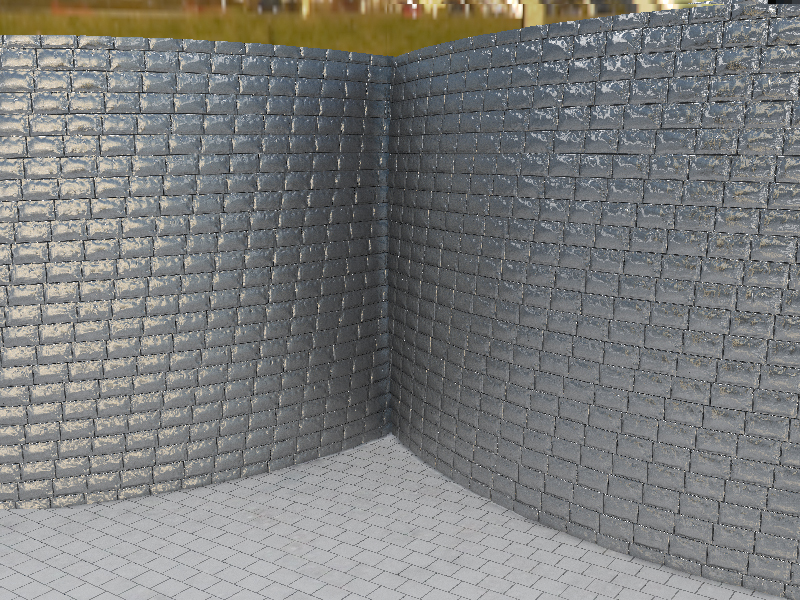

    Hola aquí te dejo un bitmap tileable que hice en max y ps. Se lo aplique al modificador Vray displacementMod en 2d mapping y le agregue un UVWMap a este para lograr el tamaño deseado.
    Aquí un render.
Nombre: render.jpg
Visitas: 408
Tamaño: 633.5 KB
    Saludos, y espero te sirva.
    Posdata: El material es de acero inoxidable, le agregue iluminación por HDRI también, como dato.

    Mil gracias maestro, todavía no lo probé, pero de seguro funcionara y es muy agradable después de muchos años en el foro que se sigue ayudando con lo que se sabe y con lo que se pueda. Abrazo.

    Agrego el material de acero también con sus 2 mapas.
Nombre: ACERO INOX.jpg
Visitas: 281
Tamaño: 284.4 KB
    Saludos.
    Posdata: El mapa de displacement se puede editar para no tener tanto noise. Además, si quieres mejorar el reflejo (nitidez) del acero, debes subir el valor de subdiv de Reflect.
