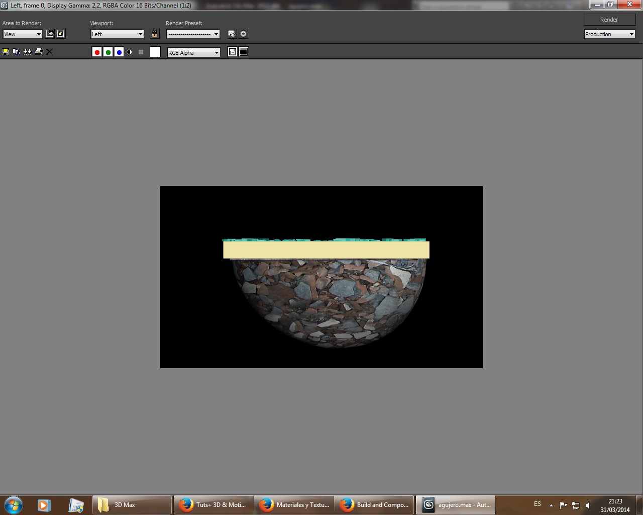

    Hola y buenas. Tengo una duda. Estoy intentando hacer este tutorial [LINK]http://cgi, tutsplus.com/tutorials/b...tage--cg-32464[/LINK] y cuando llego a la parte de texturizar Geosphere se ve por fuera la textura. Clic en la imagen para ver su versión completa.

    Encontré el tutorial, pero no sale la vista left que tienes tú. Si miras en top o perspective (desde arriba), ¿no se ve? Si aún no logras ver la textura, debes elegir toda la geosfera en modo polygon y darle a flip. Saludos.
