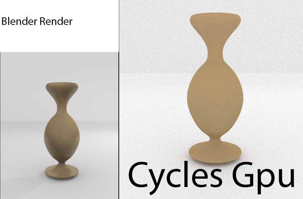

    Hola, hoy me he dado cuenta que estoy renderizando con Blender render, cuando me compre un monstruo de equipo para usar el cuda.
    Tengo un problema, he estado mirando como sé configura el Cycles, pero solo me hablan de cómo se instala configura la instalación.
    Cuando hago un render ocurre esto: el Blender render va todo bien, pero en el CUDA por Gpu computed y bien marcada la casilla en preference-> GeForce GTZ 760 -> CUDA. Asume un papel distinto, no toma en cuenta las texturas y hace un renderizado con un ruido blanco, además de con una basta resolución.
Nombre: Sin título-1.jpg
Visitas: 346
Tamaño: 348.4 KB
    Saludos.
    Edito, hombre, estoy viendo que la botonera textura y material cambia.

    Los materiales del render interno se configuran de manera distinta de los del Cycles independientemente que uses CPU o GPU. Si eres nuevo con el Cycles deberías pasarte por el reto de Cycles del Blender.

    Cambia completamente.
    Si tienes los materiales en Blender Internal, al cambiar a Cycles ya no te valen.
    Lo único que hace, es que, al presionar el botón de USE NoDES en el material que tengas, te toma ese color, pero es un Shader de tipo Surface.
    Si, por ejemplo, tu material tenía brillo No te lo pone, Eso lo tienes luego que hacer en el editor de Nodos de los Materiales.

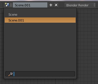

Nombre: foto captura 565.jpg
Visitas: 137
Tamaño: 16.3 KB
    Puedes dentro del mismo.blend poner dos escenas distintas, una con Blender render y la otra con Cycles render y veras los resultados, y hasta integrarlas; eso lo he visto en algún video.
