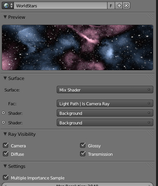

    Por otro lado, tengo un entorno con Shader buckground Sky, muy feo, tengo una fotografía (*.jpg) de 1080p del espacio, no sé cómo debería ser editada para qué cubra el entorno.
    El brujo de la tribu dice Recuerda qué puedes crear un mundo de modo procedral en tu escena usando nodos de texturas.
    Imagen.
Nombre: Sin título-1.jpg
Visitas: 289
Tamaño: 61.7 KB
    Tengo todo igual que él, añadiendo en backgrounda imagen de textura.
    Dos cosas, por que es un Mix?
    Como hago que en Preview salga la imagen y así el entorno? Saludos.
    Edito: he encontrado esto por ahí, http://www.foro3d.com/f111/backgroun...es-115111.html.

    Si lo que buscas es un render simple, me refiero a una imagen fija, yo utilizaría un plano trasero con la imagen que quieres de la galaxia.
    Si es una animación podría ser mejor poner una UV Sphere con una imagen como lo ponen en el enlace que has puesto.
    Lo digo, por que creo que es mejor utilizar un Environment Texture de imagen de tipo HDR que da mucha calidad a los renders de metal y de cristal.

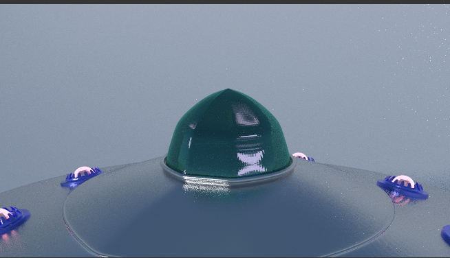

    El ejemplo que subo, es solo para que veas que si buscas una calidad en los metales con Cycles se pueden conseguir y muy buenas.
    Eso sí, cuánta más calidad quieras más TIEMPO habrá que darle de render, o sea, subir los Samples, más samples = más calidad.
    Descargar imágenes HDR:
    http://www.pauldebevec.com/Probes/.
    Lo de poner el World, se puede hacer de dos maneras, pero yo suelo utilizar siempre la ventana de nodos, que creo que así no te complicas más la vida, que ya es bastante complicado el asunto de los materiales en Cycles.
    Lo digo, por si ves que hay otros que lo hacen de otra manera.
    World Cycles.

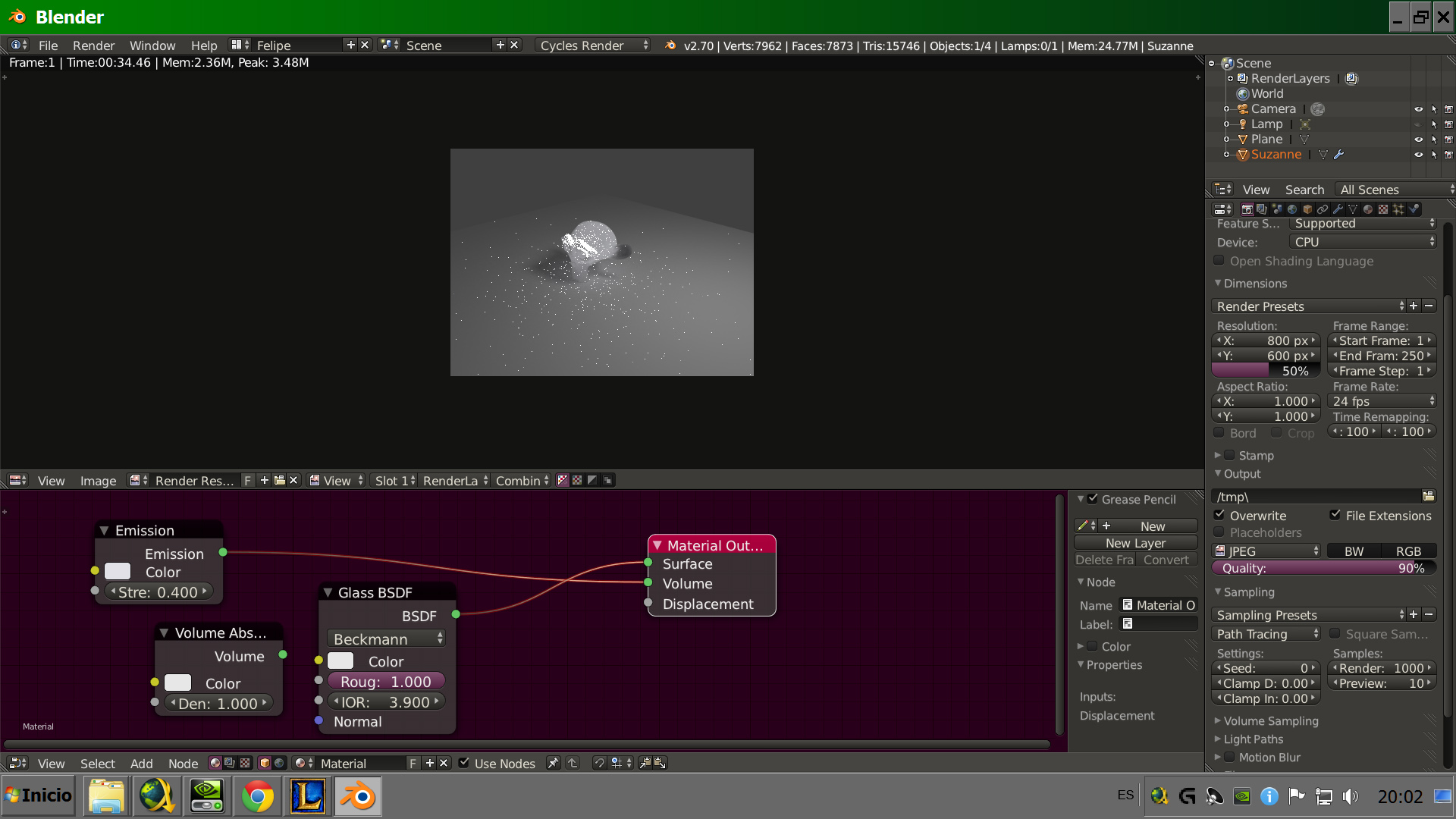

    Aquí no entiendo muy bien.
    Acabo de bajarme el B 6.7.
    1000 samples:
Nombre: c.jpg
Visitas: 232
Tamaño: 410.3 KB
    Ahora se usan nodos de volumen y no corren en GPU, vaya tío, con la pedazo de tarjeta qué me compre. Encuentro miles de tutoriales, todos incompletos para un estudio desde 0, y si no, ingleses, que hasta qué no aprenda.
    Bueno lo dejo por hoy, me va a explotar la cabeza. Saludos.

    No, esa mezcla de nodos que has puesto en la imagen no es correcta.
    Sobre lo del volumen, acaba de salir hace cuatro días, por lo que es difícil que encuentres mucha información.
    Sobre lo de la GPU.
    ¿Qué tarjeta tienes? Nvidia o AMD (ati)
    En la imagen he visto que tienes activado CPU, o sea, que no te funcionara el render por GPU hasta qué no lo actives.

    Hola, Solimán, me he despertado 20 veces esta noche, y las veinte pensado que hacer con Cycles.
    Te cuento, mi CPU es i74770 4ª generación, tarjeta una gygabite Direct Cu2 760, va qué flipas de rápido, 12 de Ram y un Maximus hero 2 de placa.
    Lo de la Cpu contectada a render es porque Volúmenes no te permite renderizar a menos que uses la CPU, obviamente compré la tarjeta por el sistema CUDA, hasta ayer siempre activo en render, GPU.
    Los nodos están puestos según un tutorial en inglés que vi ayer en Blender coki, pero al tío le salía mucho mejor con 10 pass en preview
    Ese render es de 1000 PASES en render, que hace tanto ruido y la imagen tan fea?
    http://cgcokie.com/Blender/lessons/C...rics-emission/.
    Hoy seguiré. Saludos, Solimán.
