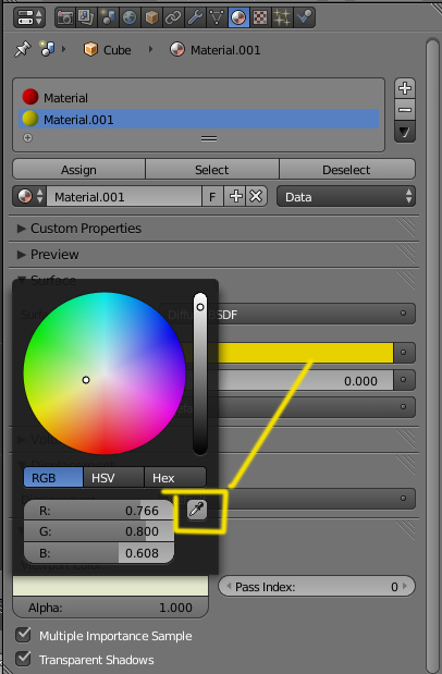

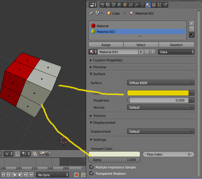

    Lo de poner dos materiales, sirve igual para él internal como para Cycles.

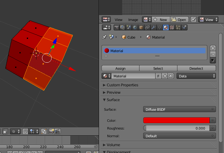

    Primero pones un material el cual se verá en todo el objeto.

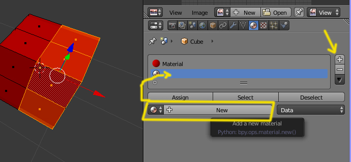

    Para poner el segundo material se pincha en el signo +
    Luego en NEW
    Pones el color

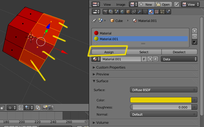

    Luego seleccione las caras o grupo de vértices y presionas el botón ASIGN para asignar ese color (el que tengas en ese momento seleccionado) a esos vértices o caras.

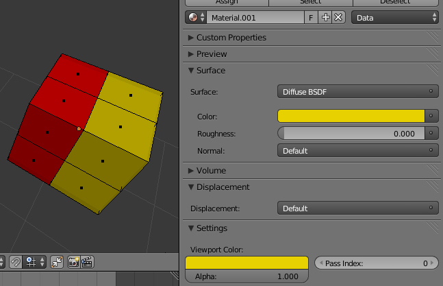

    Lo único que cambia de internal a Cycles, es que el color que veras en pantalla no ha cambiado, pues Cycles tiene el color del visor con otro color, que se puede cambiar si quieres verlo en pantalla con ese color.
    Para COPIAR el color, seleccione en la barra el gotero que hay, y pinchas sobre el COLOR.

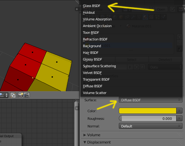

    Lo de cambiar el material para qué sea de cristal, solo tienes que pinchar sobre el DIFUSE y seleccionar uno de tipo GLAS.

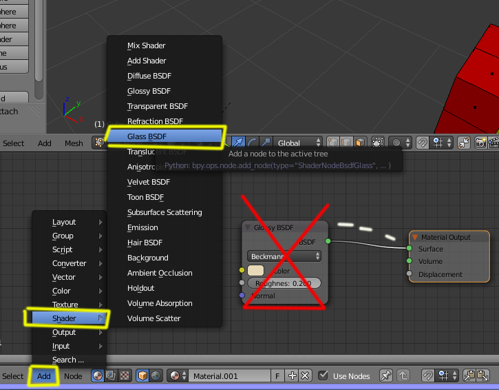

    O si lo haces desde una ventana de nodos, seleccione el diffuse y lo borras (letra X)
    Y añades uno nuevo con AD > SHADERS > GLAS.
Nombre: 2_materiales8.jpg
Visitas: 160
Tamaño: 208.5 KB
    Y enlazas los dos pinchando sobre la bolita verde de un nodo al otro (de BSDF a Surface).
