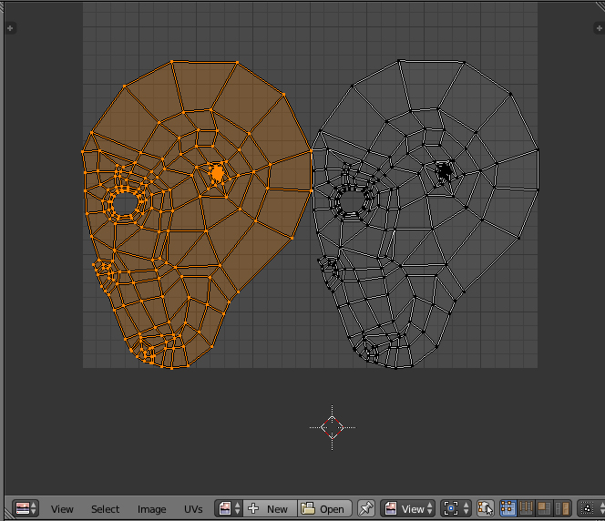

    Hola gente, he usado la textura alpha para disminuir el número de cara a crear en diseño 3d.
    Pero cómo se puede realizar una texturización simétrica de ambos lados? Para qué mires de un lado veas como el otro igualito sin diferencias. Gracias.
    Jan 2011
    94
    Textura idéntica ambas caras
    He usado el mirror eliminando un lado y poniendo otra vez con mirror, me funciona, pero cómo se haría sin esa técnica? Gracias.
    22,269
    Podrías hacerlo desplegando la malla con un corte por la mitad.
    Esto te daría dos partes en el editor UV, pero escalando en negativo (SX-1) una de las partes, tendrías la malla como duplicada, por lo que solo debes ponerla encima de la otra y todo lo que pintes o retoques, actuara en las dos caras.
