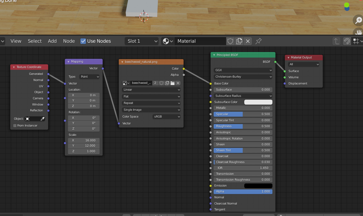

    Gracias Solimán, te cuento un problema que he tenido:
    Estaba probando unas texturas que me has mandado, y cuando he llegado al parqué de la escena que estoy montando, se me ha colgado hasta el ordenador, te cuento y me explicas que he hecho mal o si es que es así, por que si es asi, estoy jodido, mi ordenador no lo ha soportado:
    1. Tengo un suelo hecho en Blender, de medidas 700 cm x 600 cm (aprox).
    2. Si cojo el cuadrito que viene de textura (lo adjunto), claro, si lo meto tal cual en el UV Editor, me sale como estirado y mal.
    3. Como soy novato he intentado algo que no ha salido bien: he cogido Adobe Photoshop,he hecho un documento nuevo de las mismas medidas que mi suelo, y he ido añadiendo "tropecientas" veces el cuadradito de textura hasta rellenar la imagen entera.
    4. Lo he guardado en formato .png: 40 mb.
    5. Al ir a meterlo como imagen y cuadrarlo con el UV Editor en Blender, ya me iba muy lento.
    6. Al meterlo en el nodo del Shade editor, ha petado el ordenador. He tenido que reiniciarlo a lo bruto pq se me h quedado colgado durante 15 minutos al menos.
    ¿Que he hecho mal?¿ todo?

    Todo mal.

    Gracias, mucho mejor así, si, mil gracias. Yo tampoco entiendo porqué se ha colgado el ordenador, pero si es cierto que la manera que explicas es mucho más rápido y fácil, mil gracias, en serio.
