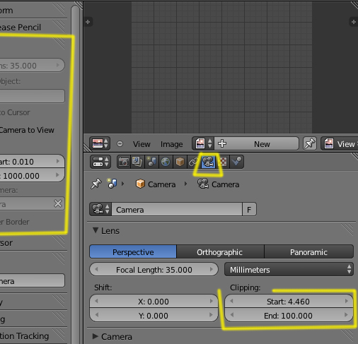

    En Blender, la cámara tienes unos topes de enfoque que puedes cambiar a tu gusto.
    Selecciona la cámara y mira en los valores de LENS el Clipping.
    Donde STAR es donde va a empezar a enfocar y END el final, todo lo que esté fuera de ese enfoque, no saldrá en el render cortando desde esa posición.
    Por lo que con que pongas el valor de Star en lo mínimo (0.001) ya tendrás enfocada esa zona.

    Lo que dice Solimán sólo sirve desde la vista de cámara y en el render que saques. Para modificar el mismo valor en el viewport lo tienes en el panel Properties (N), dentro del apartado View > Clipping.
