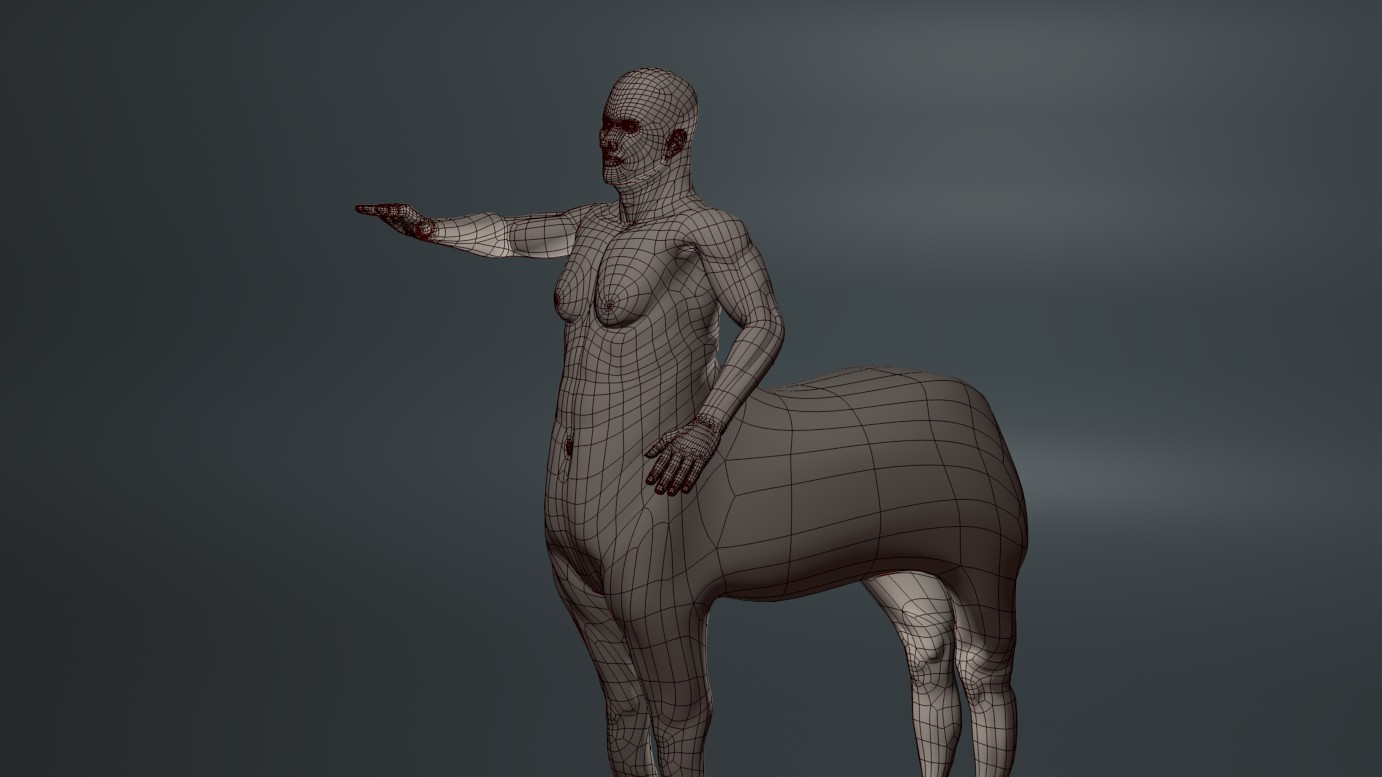

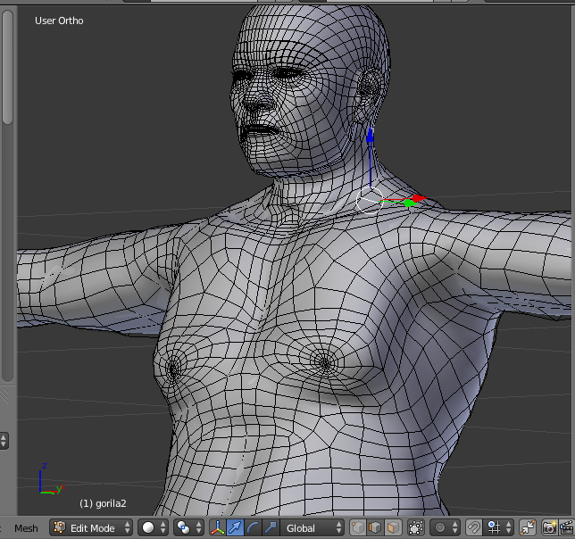

    Primero en el mismo Makehuman hay varias opciones para darle altura, más o menos edad, más o menos músculoso, y si quieres afinar se le puede rectificar toda la cara, orejas, nariz, barbilla, ojos, y retocar algunas partes de la musculatura del cuerpo.
    Una vez lo mandas guardas en alguno de los formatos que tiene, los puedes luego cargar en Blender (importar) y a partir de eso puede volver a modificar la malla del personaje.

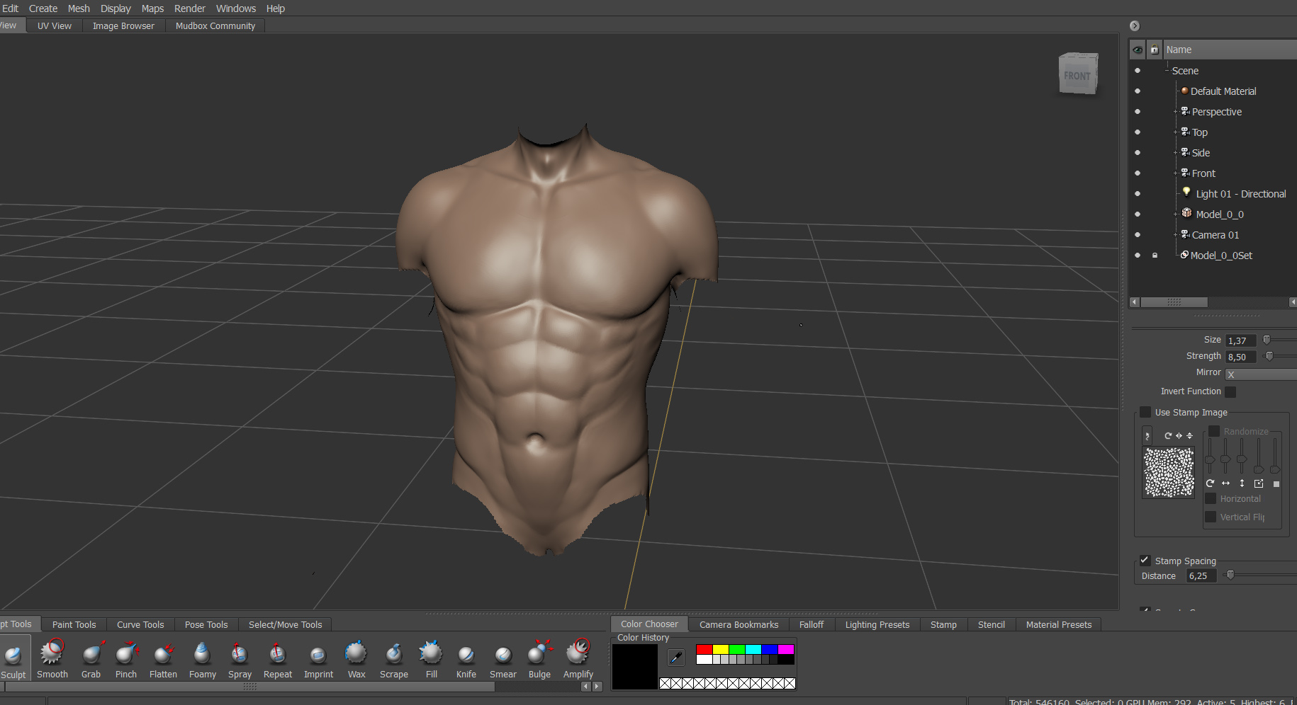

    Buenísimo gracias, yo, Solimán soy una persona qué antes estudiaba XSI, básico, no fue suficiente tiempo, luego tuve un gran accidente y perdí memoria selectiva. Este año usé 3D max y Mudbox(principiante), pero por temas de salud tuve que dejarlo, así que, ahora desde mi casa aprendo Blender.
    Pregunta.
    Esto fue lo poco que aprendí en un mes con Mudbox:
Nombre: esculpido.jpg
Visitas: 1569
Tamaño: 284.9 KB
    Puedo usar esos modelos y pasarlos a sculp? O es preferible que aprenda ZBrush, o sigo con lo poco que sé con Mudbox?

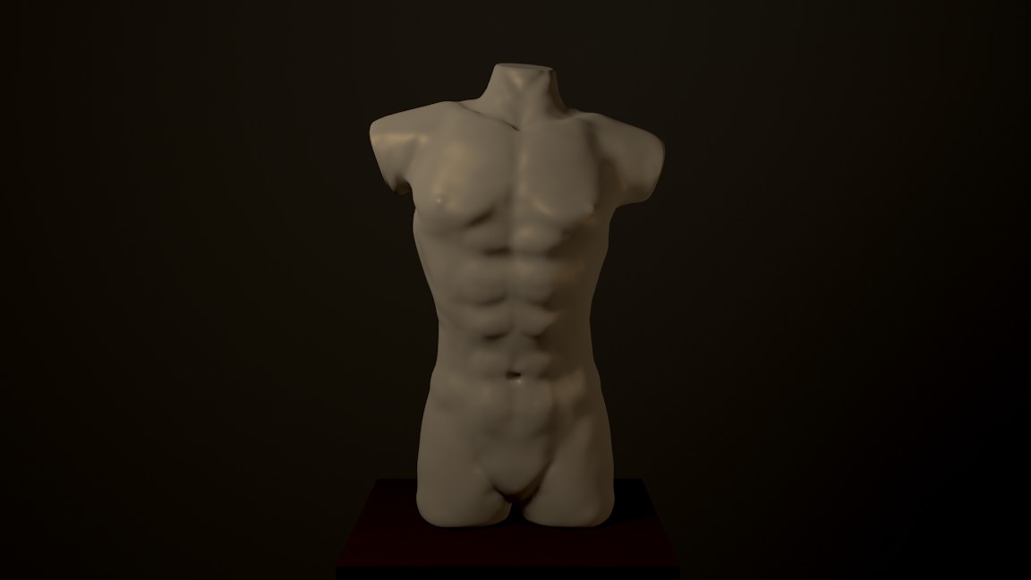

    Si quieres quitarte las ansias rápidamente de esculpir en digital, entra en los ficheros base que te paso y esculpe cuanto quieras.
    Para trabajar con modelos de Makehuman:
    Importa un modelo de Makehuman en obj si solo quieres el mesh o mhx si quieres el esqueleto.
    Importa en Blender entra a modo Sculpt y a disfrutar. Un saludo.
