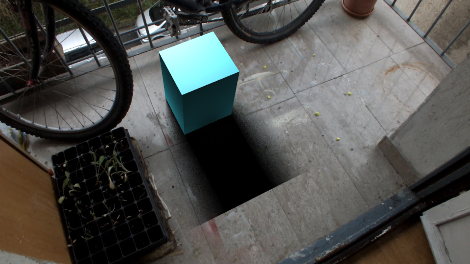

    Hola, tengo un problema con los reflejos en 3ds Max con Vray, el problema es que quiero hacer la escena que os he adjuntado, que es un video hecho con el Boujou y las sombras ya se ponerlas(os adjunto una fotografía rápida) con un matte shadow, lo que quiero es que, al ser el suelo brillante, me gustaría saber si se puede exportar el reflejo del cubo para que se vea en el suelo.
    Si se pudiera, como voy a poner un HDRI en environment para que la escena se ilumine me gustaría que el HDR no se reflejara, solo el box.
    A ver si alguien me puede echar una mano porque no consigo encontrar nada, no sé cómo buscarlo. Gracias.

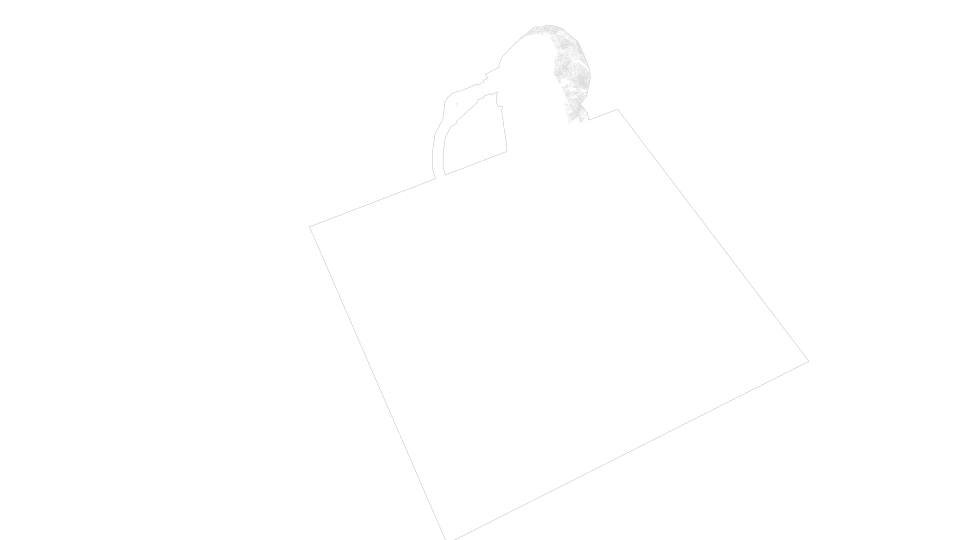

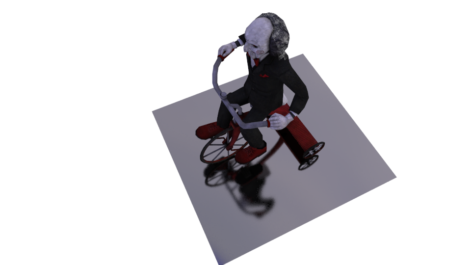

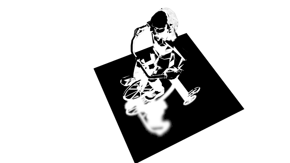

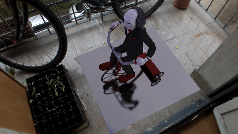

    Lo del reflejo ya lo he conseguido, pero lo que no consigo es que no se refleje el cielo que he puesto.
    He echo lo del tutorial que me has dejado lo del VrayExtraTex pero me hace una imagen muy rara (que no se para qué sirve porque he intentado de mil maneras, pero no se queda solo la reflexión del objeto).
    Subo la imagen de cómo me queda, y los archivos que me saca el 3dsMax.

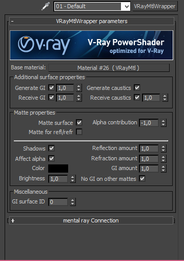

    Solucionado, después de intentarlo he conseguido, por lo menos en este caso funciona.
    He echo un Vray Wrapper y al Material Vray que le había metido en Base Material le he puesto Reflect y Refract en blanco y tocando unos ajustes ya está.
