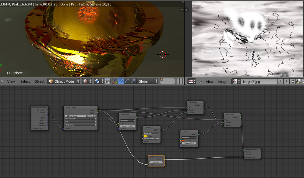

    De todas formas, un ejemplo que te puedo poner de un material con Glossy donde hay como arañazos y los controlo desde la textura de imagen.
    La textura de imagen hay que guardarla para ver el resultado si utilizas el Rendered. No actualiza al momento, aunque sí que lo hace en modo Material o en Texture.

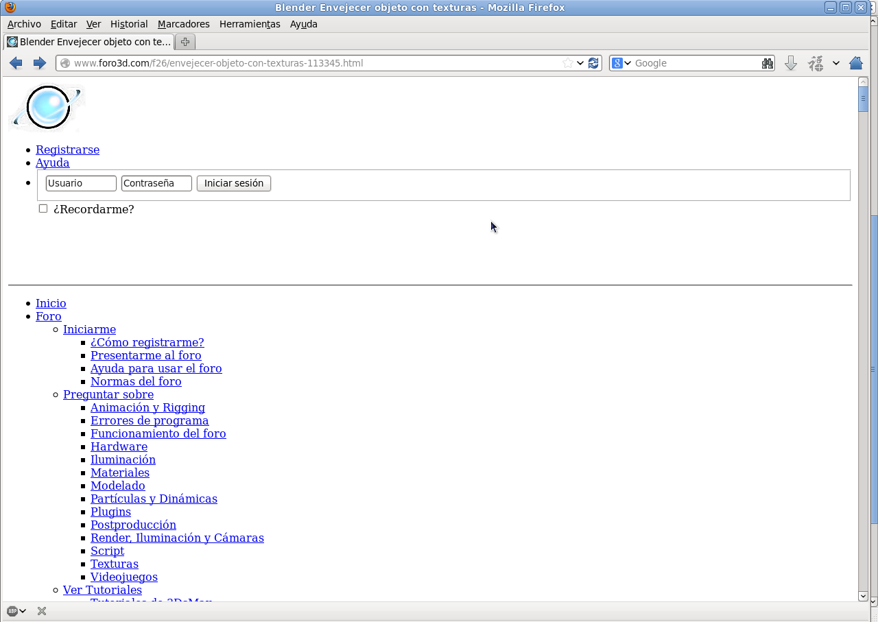

    Hola. No consigo entrar al foro como siempre lo he hecho. He entrado desde el buscador de Google y me aparece el foro con fondo blanco y los textos estructurados como una lista. Esto es un follón. Socorro.
    Eso: Socorro.

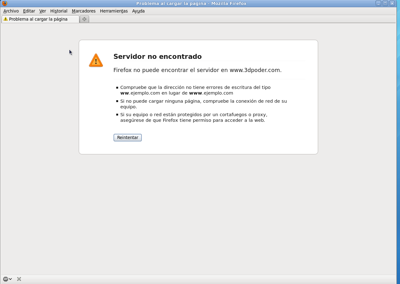

    Lo siento, pero no hay manera. Esta es la única web que me da problemas.
    Adjunto un par de pantallazos.
    He instalado el AdBlock, que no lo tenía, y continúa sin funcionar aún marcando la opción de no activar en la página de 3DPoder. Con la configuración que me aparece, pantallazo 2, no funciona la opción de colores oscuros.
    Auxilio. No sé qué estoy haciendo mal.

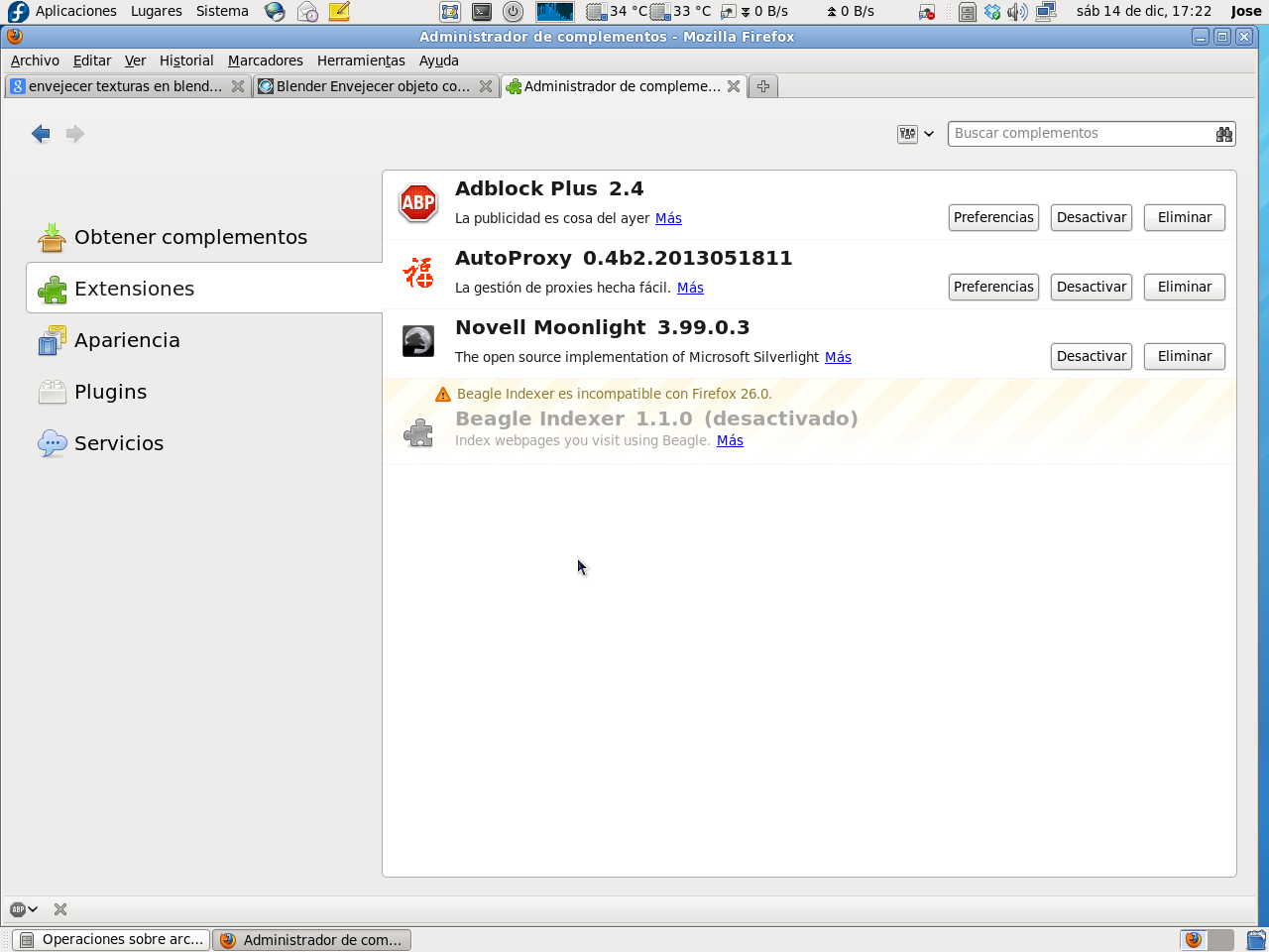

    Mar 2009
    351
    Envejecer objeto con texturas
    Adjunto la captura con las extensiones.
    Aunque estoy por pensar que es cosa de mi proveedor de Internet, ya que en otro ordenador aquí en casa, con Ventanas, tampoco carga la página. Un saludo.

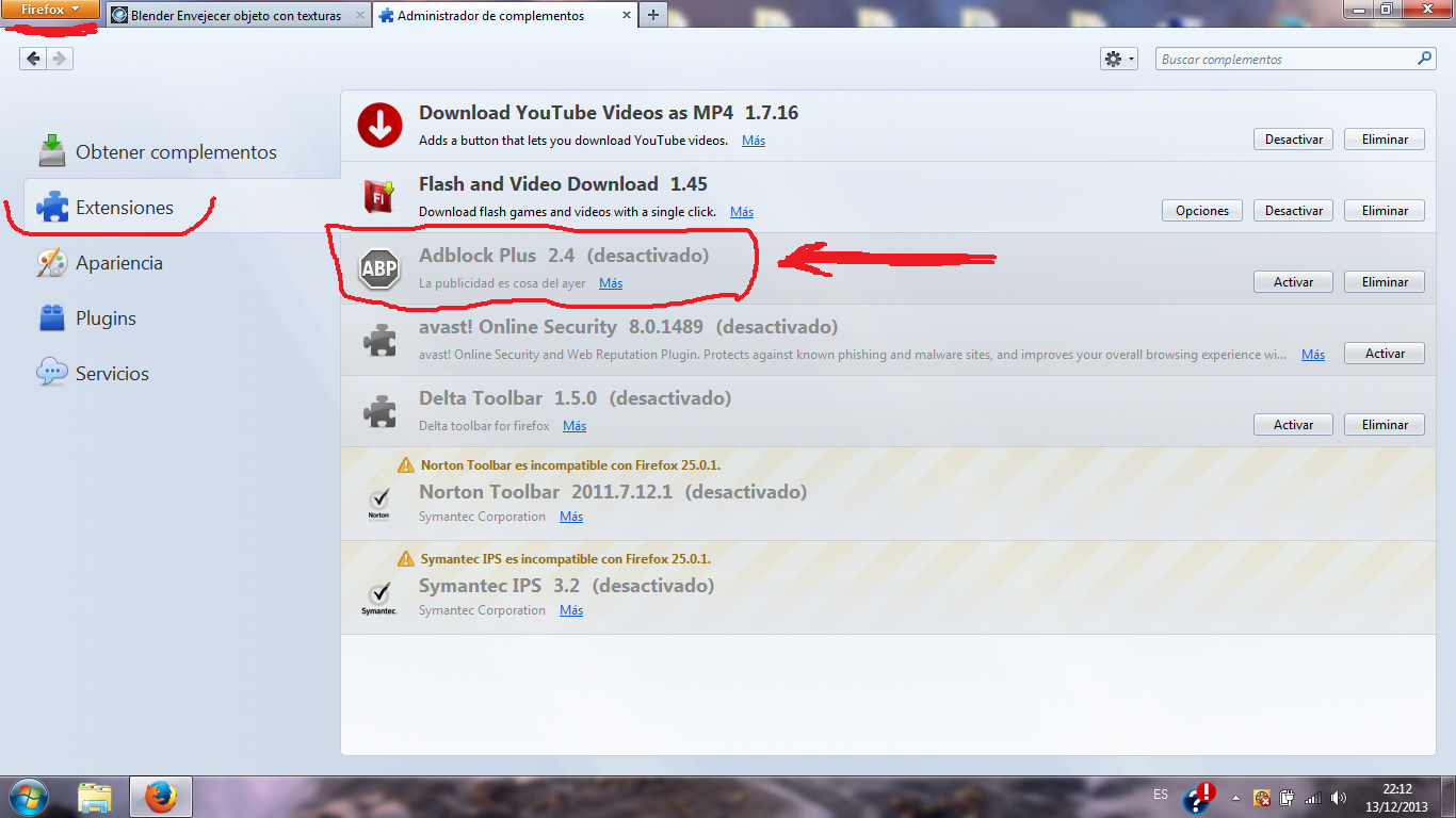

    En la captura de pantalla qué has puesto no parece que hayas desactivado el adblock. A mí me pasaba lo mismo, lo mismo, lo mismo que ha ti y lo desactive en el Firefox, y no me volvió a dar ningún problema.
