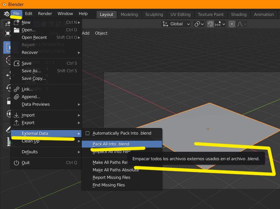

    Hola a todos, buenos días. Alguien me puede decir como debo hacer para guardar un objeto, por ejemplo, en un pendrive, y que ya lleve todas las texturas y demás, para que luego se pueda abrir desde otro lado y solo tenga que abrir y punto.
    Mil gracias.
    22,360
    693
    7236
    Empaquetando todas las texturas dentro del .blend una vez ya las tienes bien puestas.

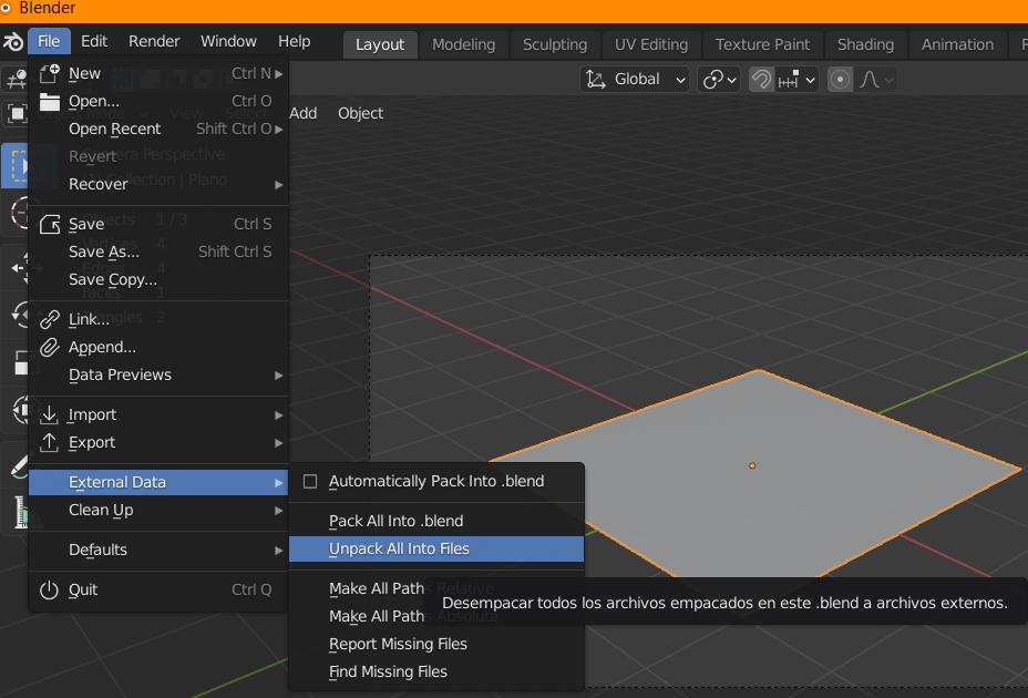

    Luego para modificar texturas, se tienen que desempaquetar con la opción que hay debajo (UNPACK)
