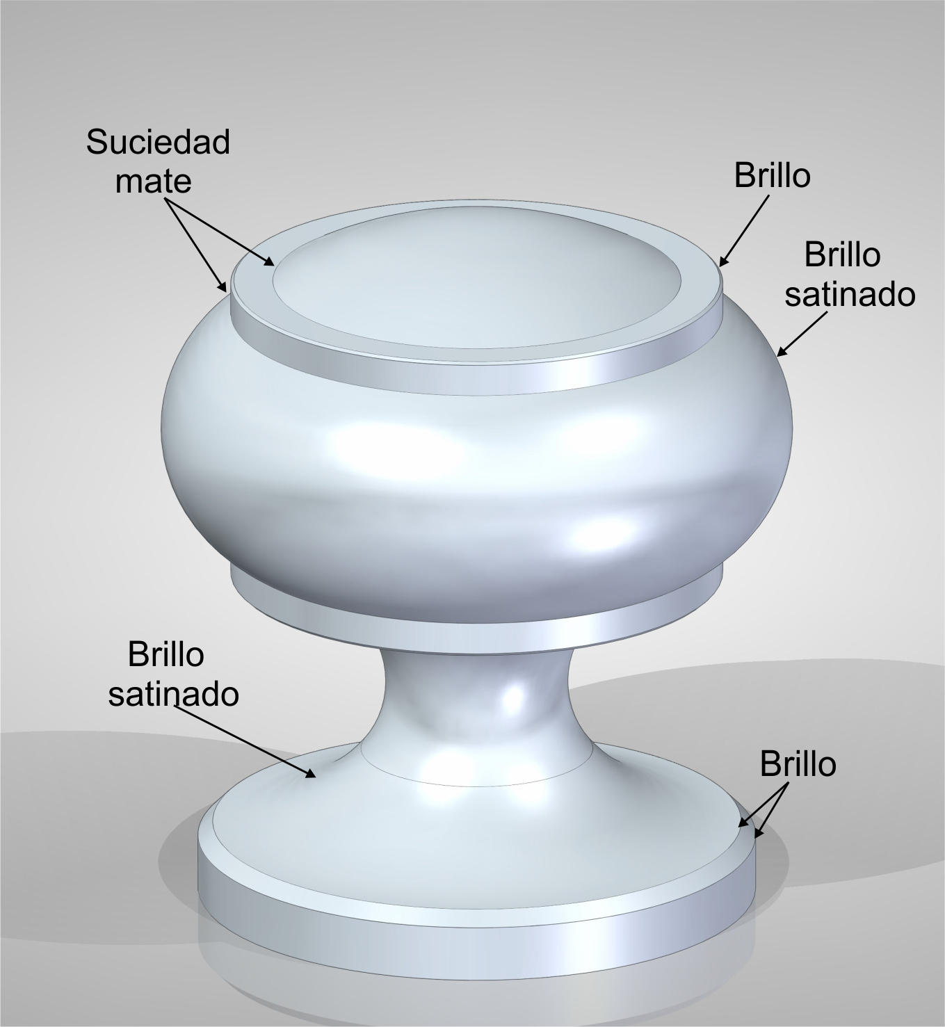

    Hola a todos.Tengo un pomo de puerta y quiero envejecerlo en Cycles, con nodos por tanto.
    Primero aplico el material, un color latón brillante. A continuación quiero matar un poco ese brillo sobre toda la superficie. Se supone que por el uso continuado, el brillo se acentúa en las aristas y esquinas convexas, mientras que en los rincones se acumula suciedad por lo que desaparece por completo el brillo.
    He intentado realizar este proceso aplicando sobre el material un segundo Shader con una imagen (*.png) semitransparente y con una parte totalmente transparente sobre la qué colocar las aristas desplegadas. Para la opacidad de la suciedad he intentado usar el Paint Texture para pintar directamente sobre este segundo shader, pero no consigo resultados coherentes. Es más, no consigo siquiera saber sobre lo que estoy pintando.
    ¿Se os ocurre una solución? Igual estoy errando el método.
    Adjunto una imagen. Un saludo.

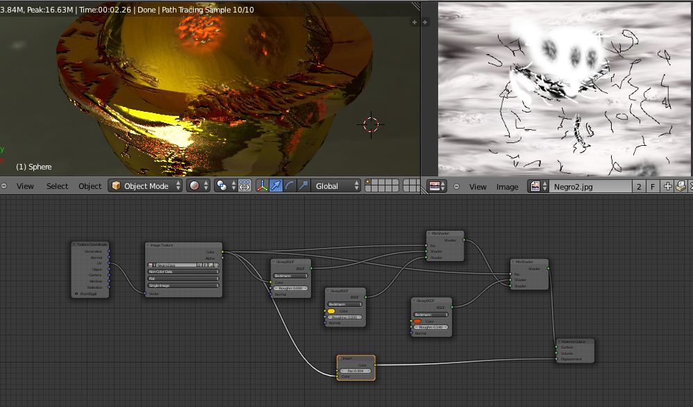

    Para materiales elbrujodelatribu http://elbrujodelatribu, blogspot, c...-material.html tiene unos materiales muy buenos.
    De todas formas, un ejemplo que te puedo poner de un material con Glossy donde hay como arañazos y los controlo desde la textura de imagen.
    La textura de imagen hay que guardarla para ver el resultado si utilizas el Rendered. No actualiza al momento, aunque sí que lo hace en modo Material o en Texture.

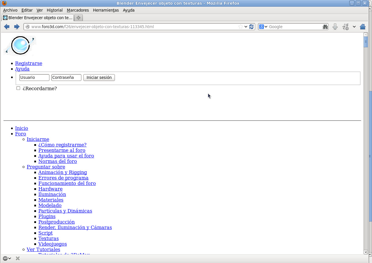

    Hola. No consigo entrar al foro como siempre lo he hecho. He entrado desde el buscador de Google y me aparece el foro con fondo blanco y los textos estructurados como una lista. Esto es un follón. Socorro.
    Eso: Socorro.
    22,348
    Envejecer objeto con texturas
    CHROME?
    http://www.foro3d.com/f45/desactivar...om-111548.html.
    Y abajo del todo a la izquierda de esta página hay una opción para ver en colores oscuros o blancos.

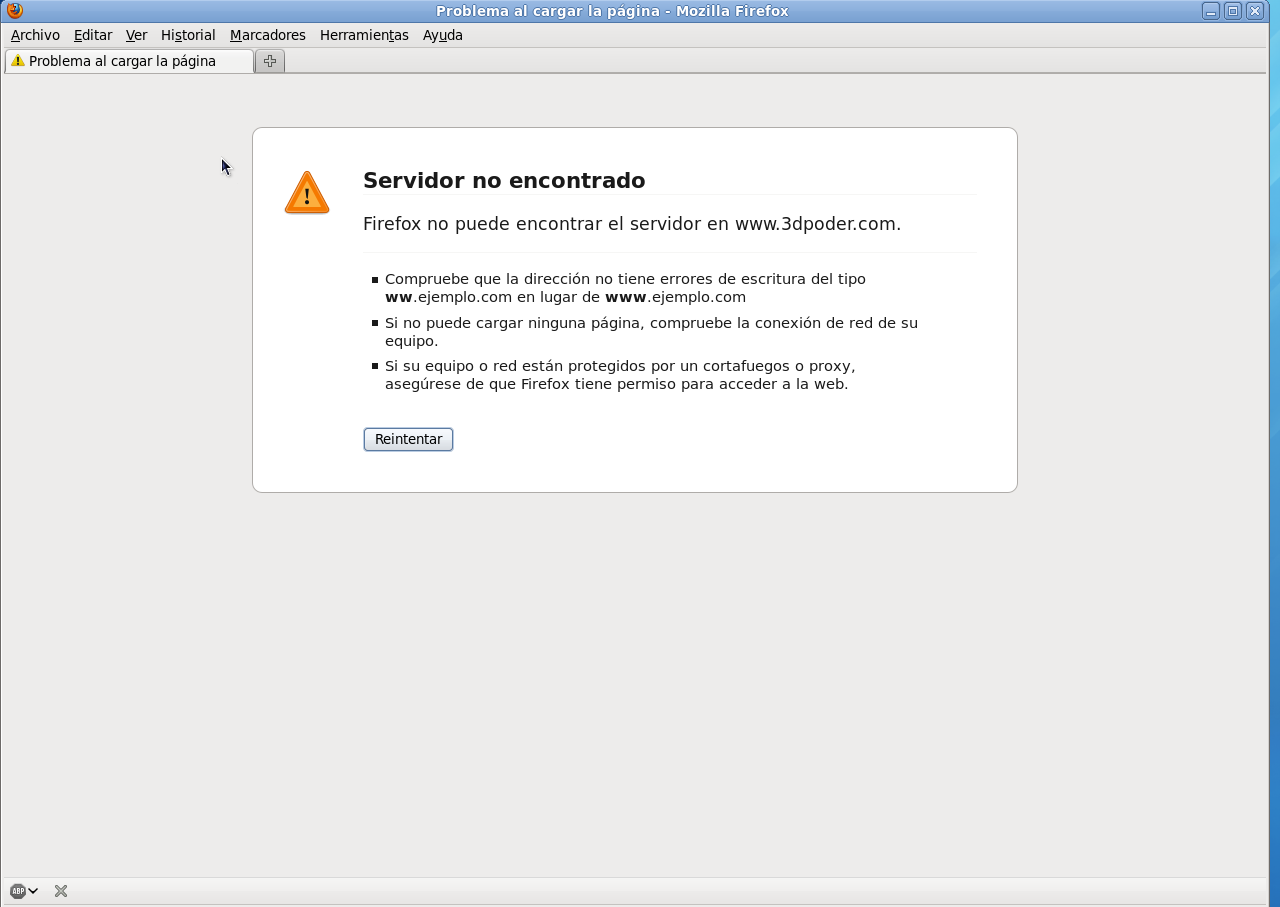

    Lo siento, pero no hay manera. Esta es la única web que me da problemas.
    Adjunto un par de pantallazos.
    He instalado el AdBlock, que no lo tenía, y continúa sin funcionar aún marcando la opción de no activar en la página de 3DPoder. Con la configuración que me aparece, pantallazo 2, no funciona la opción de colores oscuros.
    Auxilio. No sé qué estoy haciendo mal.

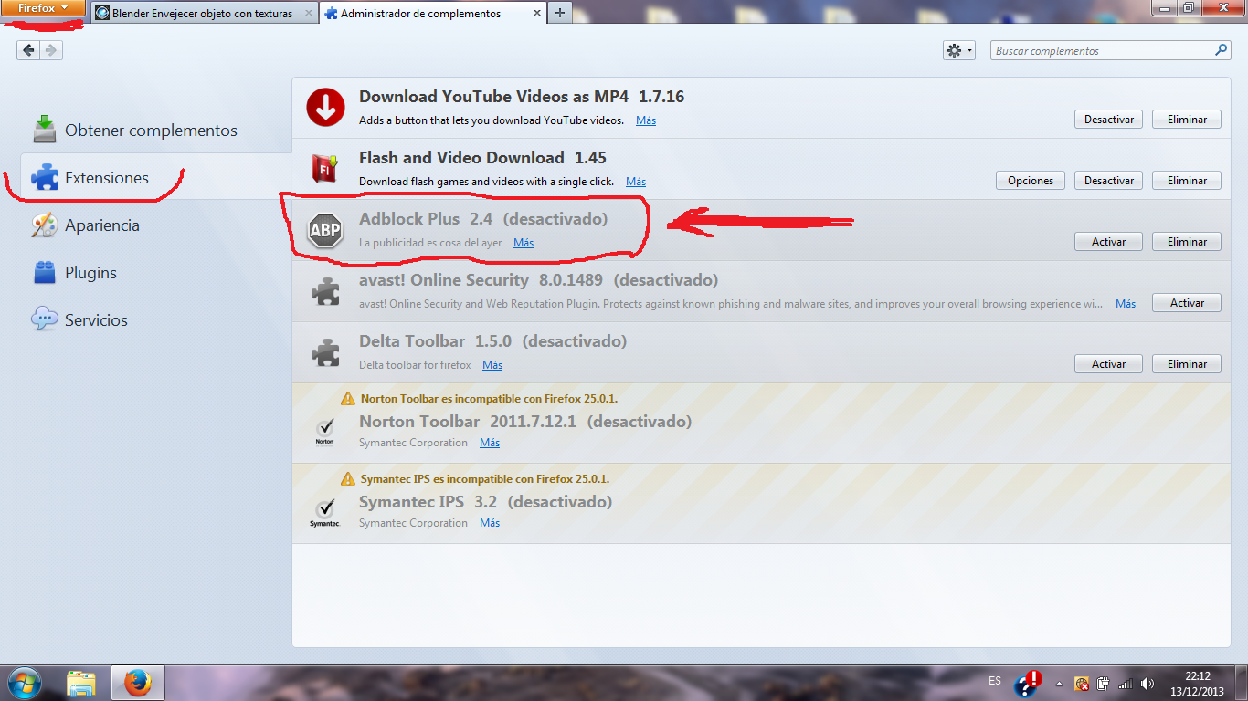

    A mí me paso esto hace tiempo y era lo del adbloock ese.

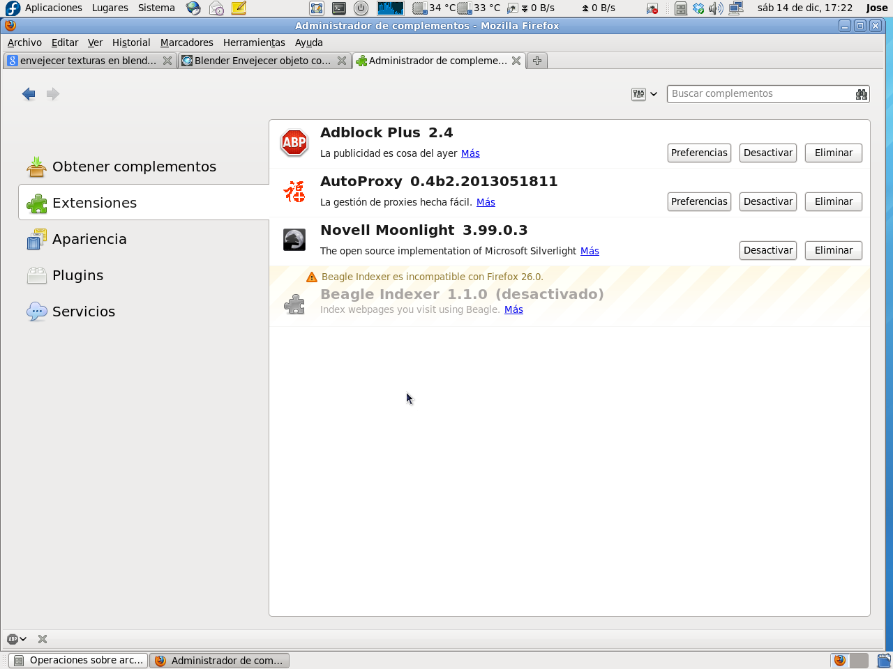

    Sin duda es un problema de Adbloock como te están comentando los compañeros, puede que tengas más de uno instalado, haz una captura de la página de extensiones instaladas a ver.
    Mar 2009
    351
    Adjunto la captura con las extensiones.
    Aunque estoy por pensar que es cosa de mi proveedor de Internet, ya que en otro ordenador aquí en casa, con Ventanas, tampoco carga la página. Un saludo.

    En la captura de pantalla qué has puesto no parece que hayas desactivado el adblock. A mí me pasaba lo mismo, lo mismo, lo mismo que ha ti y lo desactive en el Firefox, y no me volvió a dar ningún problema.
