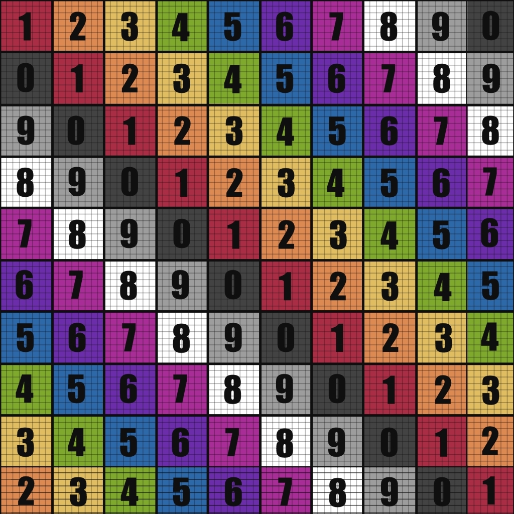

    Si buscas por Internet por checkers UV puedes descargar mapas de bits que simulan el checker de max pero con números, colores, te aconsejo usar esos ya qué veras la orientación de tus UVS, el checker de max es el blanco y negro y no sabrás si esta girado, simétrico, etc. Aquí te dejo uno:
    http://www.polycount.com/forum/showthread.php?t=116709.
    El trabajo de Unwrapear es tedioso, no hay otra, aunque si tienes un TurboSmooth aplicado lo lógico es meter el Unwrap antes del turbo para tener menos polígonos que desplegar y no tener millones. Saludos.

    El checker lo activas en el propio editor de UVS de max, lo tienes arriba a la derecha, es para lo que te dicen los compañeros, comprobar que el mapeado es correcto, ¿cuándo es correcto? Cuando ves que todos los cuadrados son cuadrados, que no están estirados o deformados ni hacen cosas raras, llegar a este nivel es complejo, y pocas veces se hace, pero hay que intentar dejarlo mejor posible, o por lo menos si hay fallos que estén en zonas escondidas.
    Sobre el mapeado de mallas con muchos polígonos, se suele usar el perl mapping, es algo complejo de explicar, pero por así decirlo te estira el mapa y te lo deja plano, en el 80% de las veces el resultado es muy bueno, míralo en la ayuda y veras que no es tan complejo todo.
    Y sí, el mapeado es un proceso algo aburrido, y un poco coñazo, pero un mal mapeado te destroza un modelo.así que, todo es acostumbrarse, por lo menos en el mapeado de toda la vida no hay reglas, imagina el mapeado para lightmaps de videojuegos donde no puedes solapar ninguna cara, ni invertirlas ni estirarlas ni nada, ahí tiene que ser perfecto, eso sí que es un coñazo hacerlo. Saludos.

    Muchas a gracias a todos por su respuesta, pero me surgieron 2 dudas más.
    1 ¿Es más fácil mapear con las imágenes de colores y con números? O cual es la diferencia?
    2 ¿Entonces básicamente tengo que acomodar vértice por vértice hasta qué los checker estén cuadrados lo más posible, y después tengo que exportar la imagen a Adobe Photoshop y editarla o poner texturas o lo que se vaya a hacer, y regresarlo nuevamente a 3ds Max, ahí mientras el modificador Unwrap este activado solo necesito poner la textura recién echa en diffuse y debería posicionarse correctamente? O debe hacerse al más?
