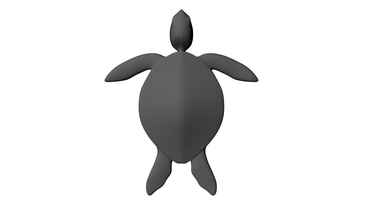

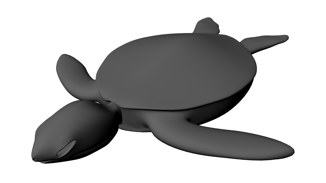

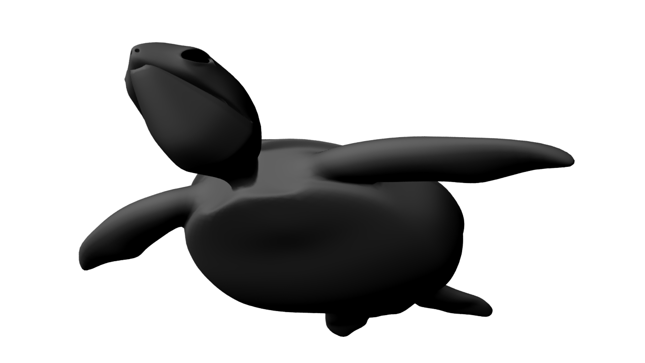

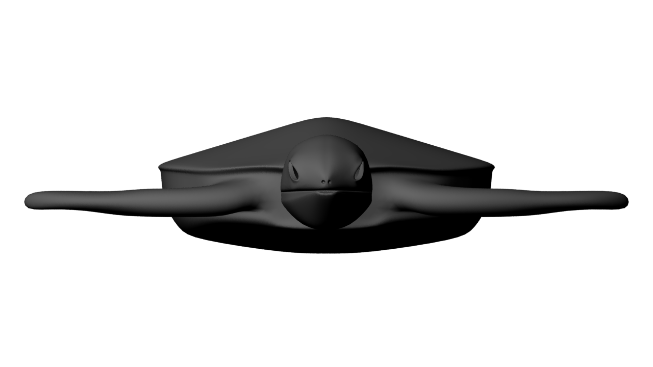

    Hola. Estoy haciendo una tortuga de mar con Maya y de momento tengo la forma base. El problema viene ahora qué es cuando debo hacer las arrugas de las cara, las patas y la concha.
    ¿Hay alguna forma de hacerlo en Maya sin tener que ir a ZBrush?

    Como poder se puede hacer y, aunque es un trabajazo. En mi opinión es lo ideal. Poner todo los detalles que puedas en Maya y luego ya acabarlo en ZBrush. Más que nada por optimización.
    También tienes la opción de terminarla en ZBrush y luego aplicarle un displacement map a la malla base.
    El modelado por subdivisión precisa de mucha practica. Cuando modeles así puedes pensar en como lo harías en ZBrush. O sea, por niveles, puedes hacer una malla base que recoja la anatomía en general, luego subdividir y seguir modelando y así. Hasta donde quieras llegar con el detallado.
    Por otra parte, Esto que te comento es siempre tratándose de un objeto hecho para cine o animación, si se trata de videojuego y quieres modelar algo 100% orgánico (como es el caso de la tortuga) no te comas la olla, modelalo en ZBrush y hazle una retopología.
    Por cierto, antes de preocuparte de esas cosas corrigele un poco las proporciones, tiene cosas raras, como el grosor del cuello. Tomate alguna referencia, verás cómo cambia la cosa. Un saludo.

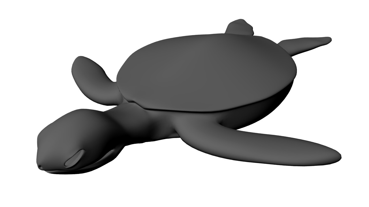

    He arreglado el cuello del bicho.

    Si, esa cabeza está mejor Sobre el tutorial, creo que aquí viene todo explicado: http://www.foro3d.com/f135/ZBrush-3-...bit-95601.html Yo de todos modos prefiero usar xnormal para esas cosas. En YouTube tienes muchos tutoriales.
    A la tortuga aún le tienes que corregir cosas fijate:
