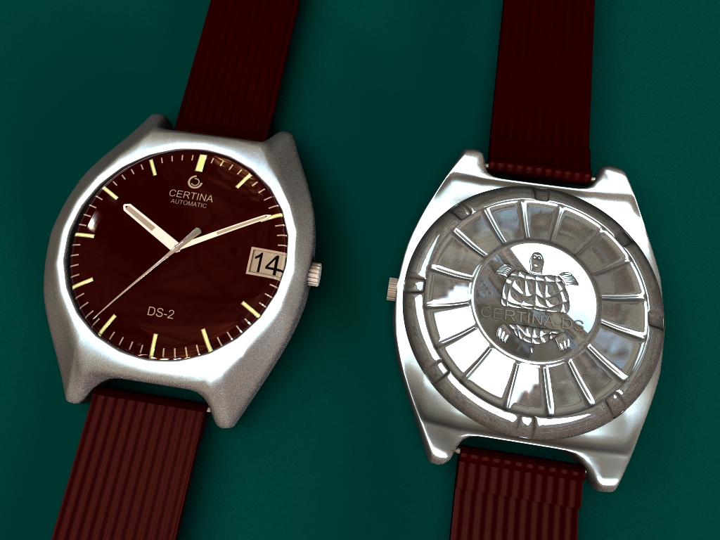

    Hola a todos, aquí os dejo un render de mi reloj hecho con LightWave, aún me queda trabajo, texturizarlo bien, esto es una prueba, no consigo hacer un efecto de metal chulo, estoy utilizando para la reflexión HDR, pero me salen muchos blancos, con la correa todavía no me puse pretendo hacer una de cuero, pero tengo que hacerme con la textura. Bueno espero vuestras críticas para ver si consigo que quede realista. Un saludo.

    La verdad que el material está demasiado brillante y se ve todo muy blanco, también se ve que le hace falta suavizado en la parte plateada, el interior si se ve my bien.

    Eso se arregla en pospo..

    Estoy de acuerdo con pancho. Y paciencia con las texturas, que lleva tiempo. Phoelix hizo uno que quizás te sirva de inspiración a la hora de texturizar: clep - Foros 3dpoder..
    Aunque como siempre, mejor es mirar los de verdad y analizarlos.

    Bueno sigo pegándome con el reloj, la correa tengo que volver a modelar porque no está bien. Bueno aquí dejo los avances, espero vuestra opinión.

    Se ve mejor, pero el material sigue viéndose muy plasticoso, la textura de la correa se ve de muy baja resolución, también tal vez puedas agregarle la costurita con geometría se vería mucho mejor.
    Tu síguele que va mejorando.
    Por cierto, se ve mucho mejor de lejos.

    Como pasa el tiempo. A la correa esa le falta un Bump aparte de más resolución, claro. Dale duro. Saludos.

    De acuerdo con Airbrush y pancho. En pequeño la textura se ve muy bien, así que, salvo lo de la resolución va por muy buen camino. Mira lo de darle Bump como te dicen, aunque a lo mejor con geometría para las costuras haciendo un único bulto y clonándolo para después meterle alguna variación te queda mejor, además de subdividir un poco más el metal en el frontal que aún se notan las aristas.
    Pero has mejorado el modelo, vas bien.

    Que tipo de iluminación usas, creo que es lo que te está estropeando la imagen junto a las texturas, y ánimo.
