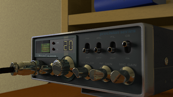

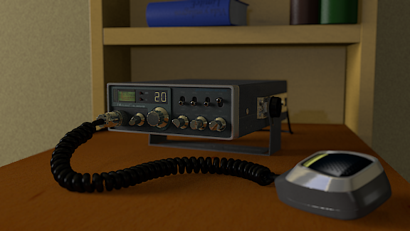

    Bueno, aquí daría fin a la parte de modelado de la emisora Alan 48. Necesito comentarios sobre el modelado, proporciones o algún chiste que otro, ya qué pasaría a la iluminación y a las superficies. Cuanto cachibache tiene la condenada. Saludos.
    Edito: Y esto podría ser un comienzo de mi escena. Los cuadrados podrían ser libros.

    El cable en espiral tiene defectos en algunas zonas, lo demás parece estar bien.

    Hola muy bueno el trabajo. Podrías mostrar la misma imagen en wire, saludos.

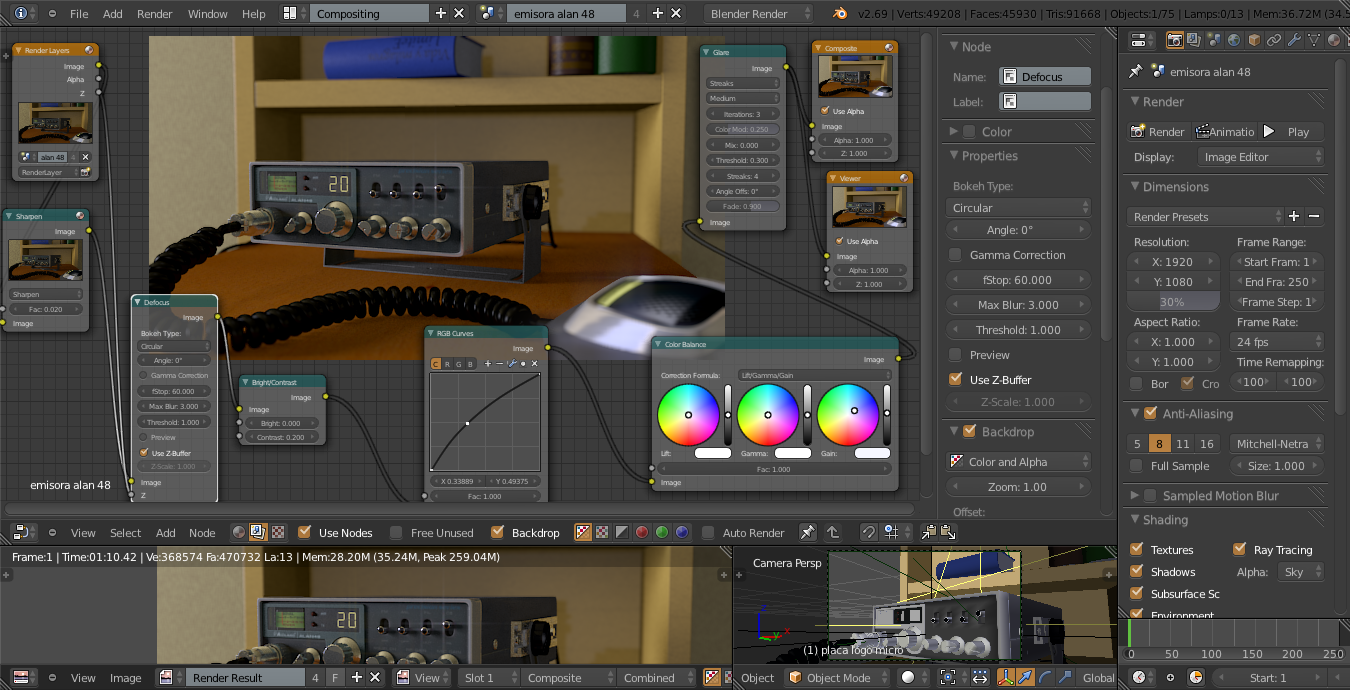

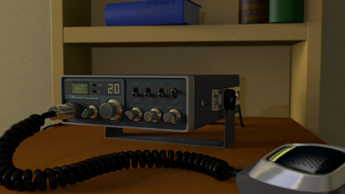

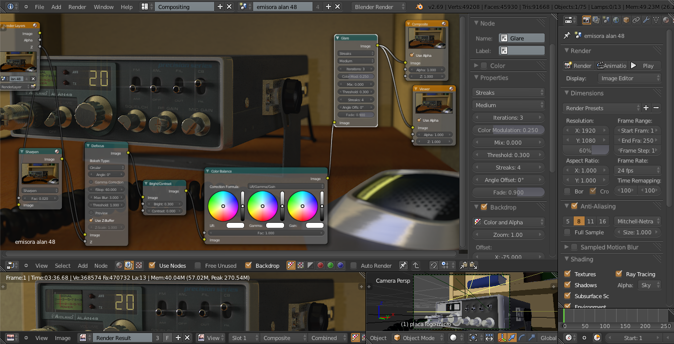

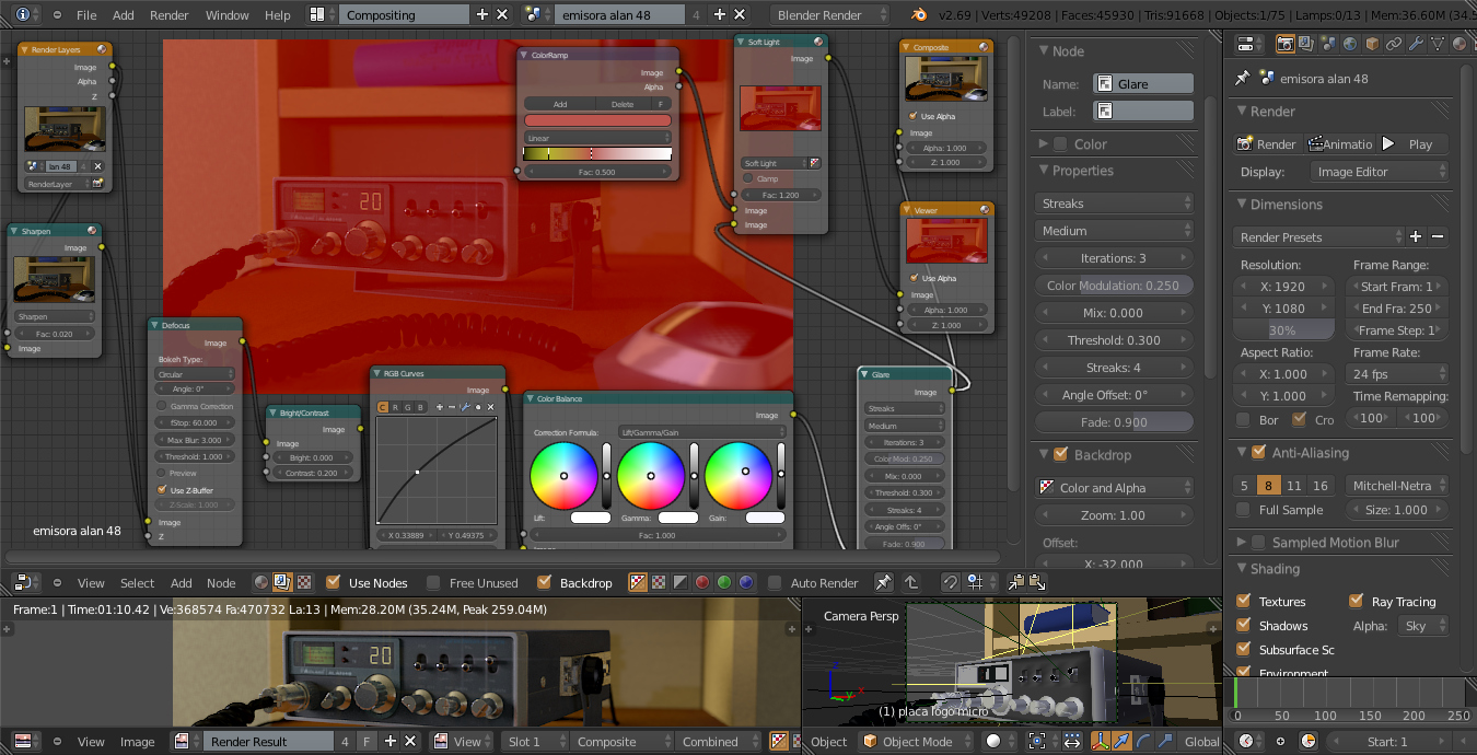

    Bueno, llevo unos días desconectado de este proyecto para ver un poco los comentarios, pero no desconectado de Blender (leyendo y viendo videos). Creo haber corregido un poco el cable del micro, pero ya se verá en general cómo queda. Ahora he comenzado con la iluminación y las superficies. Estos son un campo tan complicado como el resto de cualquier cosa en Blender. Esta imagen de abajo es la que estoy intentando copiar respecto a la iluminación. (voy a seguir todavía usando el render interno).
Nombre: IMG_3007-1024x830.jpg
Visitas: 412
Tamaño: 149.7 KB
    Me gustaría mucho comentarios para ver de qué manera lograr ese ambiente.
    Y en esta otra fotografía le he puesto (solo)un poco de materiales a mi escena para ver cómo va quedando.
Nombre: foto emisora 427.png
Visitas: 112
Tamaño: 444.7 KB
    Tengo una de las imágenes de la emisora qué podría utilizar para ponérsela al frontal, la parte de las letras, y poner me imagino un color base. Creo que esto se hace con la opción texture paint y con algo llamado clonar. Así que me queda un tiempecito ir logrando algo bueno. Necesitaría consejos. Saludos.
    Edito: Sigo haciendo pruebas de iluminación.
    He puesto environment lighting, unos focos de baja intensidad (rebotillos), una de área en la ventana y otra spot hacia la escena; así es como las he puesto.

    Blender Breico limitee avanti emisora midland alan 48
Nombre: foto emisora 348.png
Visitas: 241
Tamaño: 975.9 KB
ID: 187732 Clic en la imagen para ver su versión completa.
Nombre: foto emisora 349.png
Visitas: 289
Tamaño: 1.18 MB
    En estas nuevas imágenes he recortado la escena tal como la quería en un principio, le he puesto algo de defocus y filtro sHarpen. Yo tengo otro modelo de Midland y los botones son todos dorados. Creo que la 48 son más bien blanquecinos. El gris de los botones creo que tienen que ser más bien los reflejos del mirror. Quizás tengan demasiada resolución las imágenes. No sé.
    Buena cosa esto del Blender

    22,341
    Si, hay una qué tiene todo el pomo metalizado, pero he visto que es estriado el modelo.
    Claro que igual hay otro modelo como tú dices. (Hay tipo oro, también)
    En esta página se ve el modelo que digo.
    http://www.deltaone1.com/alan-48-68-...ek-danita.html.
  47. #47
    Quizás es que es cierto que la toma es muy aburrida. He hecho otras tres tomas desde cerca y otro ángulo, aunque están al 30 por ciento.
Nombre: foto emisora 351.png
Visitas: 142
Tamaño: 187.0 KB
ID: 187743 Clic en la imagen para ver su versión completa.
Nombre: foto emisora 352.png
Visitas: 124
Tamaño: 174.8 KB
ID: 187744 Clic en la imagen para ver su versión completa.
Nombre: foto emisora 354.png
Visitas: 160
Tamaño: 200.0 KB
    Edito: Lo que estoy haciendo es marear a los cables.
    Última edición por limitee; 26-10-2013 a las 22:12

    993
    Mucho mejor. Para conseguir el efecto de esa parte de los botones baja el Amount del Gloss (0.8 estará bien) y baja el Reflectivity (0.6 quizás). Ponle también un color gris al Reflectivity.
  54. #54
Nombre: foto captura 264.png
Visitas: 113
Tamaño: 622.4 KB
ID: 187755 Clic en la imagen para ver su versión completa.
Nombre: foto captura 111.png
Visitas: 162
Tamaño: 633.6 KB

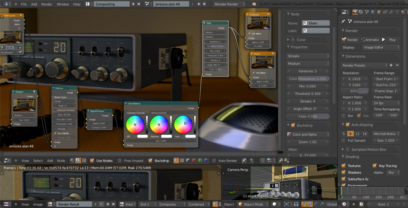

    Creo que el compositor son destrezas artísticas que yo no poseo. No creo que sea tocar botóncitos. Alguna ayuda al respecto no me vendría mal. No sé qué necesito del compositor para realzar la imagen. Tampoco hay mucha imformación en la red de estos temas. Saludos.
    Última edición por limitee; 28-10-2013 a las 08:34

    Aug 2012
    1,752
Nombre: foto captura 243.png
Visitas: 138
Tamaño: 522.7 KB
ID: 187759 Clic en la imagen para ver su versión completa.
Nombre: foto captura 244.png
Visitas: 159
Tamaño: 484.7 KB
    Bueno yo sigo jugando con el compositor. Blender es un vicio; botones y palanquitas para pasárselo bien.
    Última edición por limitee; 28-10-2013 a las 11:35

    22,341
    Si, como en la segunda imagen Clic en la imagen para ver su versión completa.
Nombre: 187756d1382945690t-breico-limitee-avanti-emisora-midland-alan-48-foto-captura-111.png
Visitas: 281
Tamaño: 27.4 KB
    con solo el brillo/contraste y el RGB puedes conseguir diferentes tonos. Luego ya va al gusto.
    Hay quien prefiera escenas oscuras y hay quien las prefiere muy iluminadas.
    Con el RGB Curve, puedes variar los colores. La primera de las opciones (letra C) trata sobre todo el color de la imagen, y luego tienes los colores independientes, rojo, verde y azul (Red, Green, Blue).

    1,752
    Yo no me liaría más con el compositor. La gente profesional tiene más suerte, y más experiencia.
    A si terminaría con este proyectillo mío, en el cual debo haber estado unos meses; debo ser muy lento.
