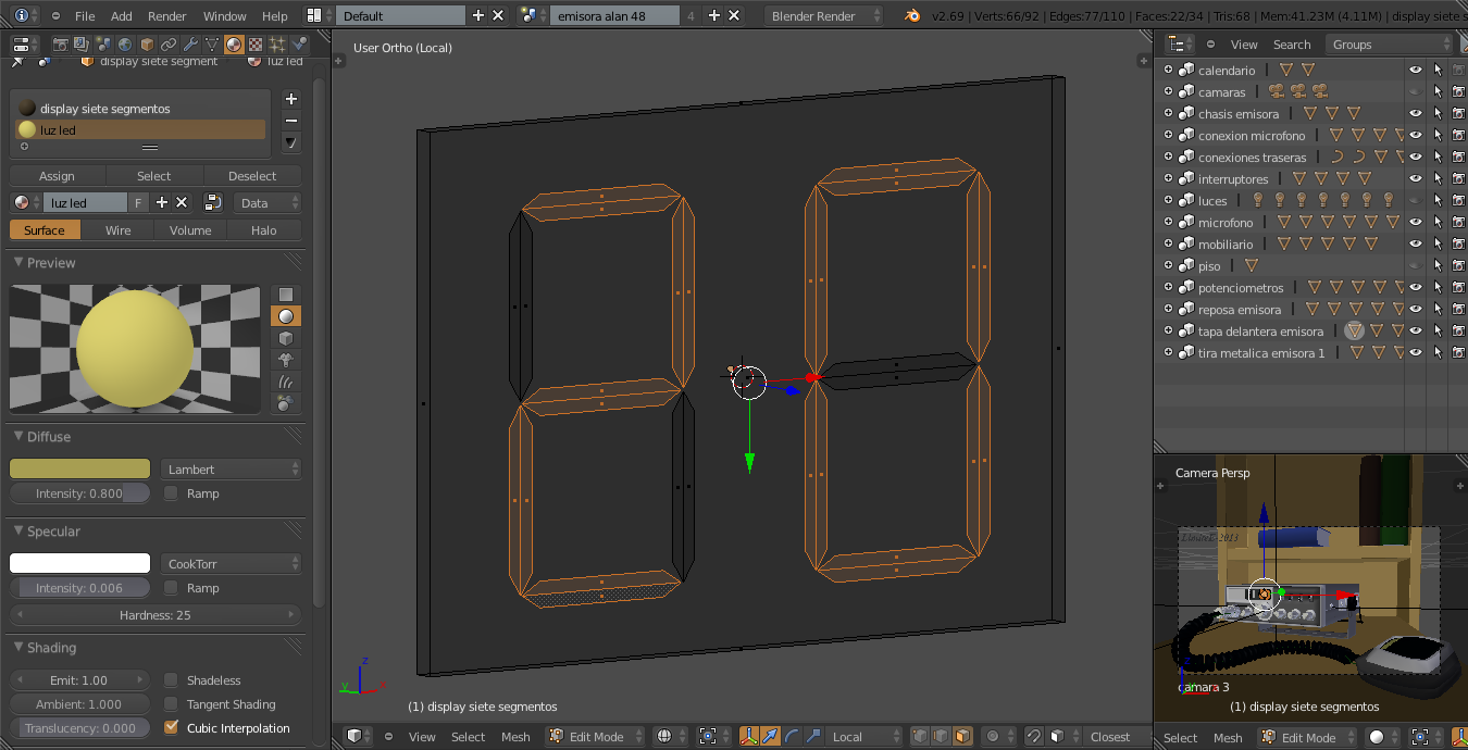

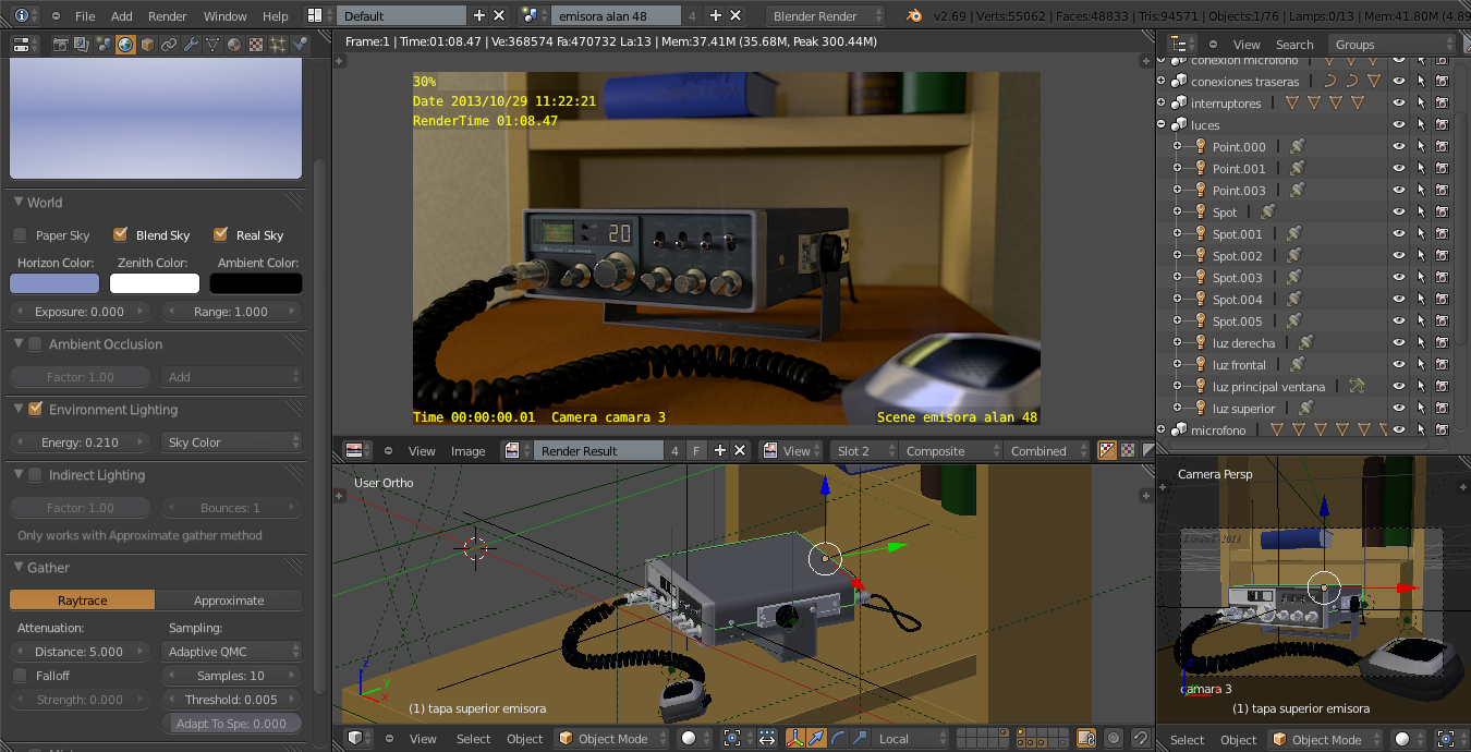

    Con lo mal que se me daban las redacciones en el colegio, del tipo: Tenéis que hacer una redacción sobre la primavera.
    El tipo mayoritario de luces que he puesto han sido spot (focos), un total de trece lámparas; una de ellas de area. La de área es la de la ventana, 6 de foco para luz base (como en cada cara de un cubo) a las que no le puesto sombra ni especular, y con el fallof de la energía (0.021) en constant. Tres focos en la parte frontal, derecha y arriba como rebotes importantes (aunque he puesto la sombras con buffer) y otras tres más (spot) para pequeños rebotillos o aumentos de luz en las mariposas y en el micro de la emisora sin sombras tampoco. No sé porque he puesto tantas luces spot; me han resultado más cómodas quizás.
    Todo la escena esta metida en un cubo con un agujero para la ventana. No hay imagen HDR en el world porque no entraría en el escenario, y niveles de AO de 0.210 (como viene en la imagen de arriba).
    Los números del display los he hecho de manera artesana (vértice a vértice) y les he puesto algo de emit. El resto de los textos con Gimp, UVmapeos y algún que otro porrazo en la mesa. La imagen utilizada para él frontal de la emisora lo destrui un poco con Gimp, para qué no se vieran determinados dibujos; como los interruptores, pero la deje más o menos como venia.
    Me imagino que no he aprobado la redacción; ya me pasaba cuando era pequeño, y menudos capones metía la profesora. Saludos.
    Edito: Se me olvidaba qué las luces de base tienen el color de la paredes.
