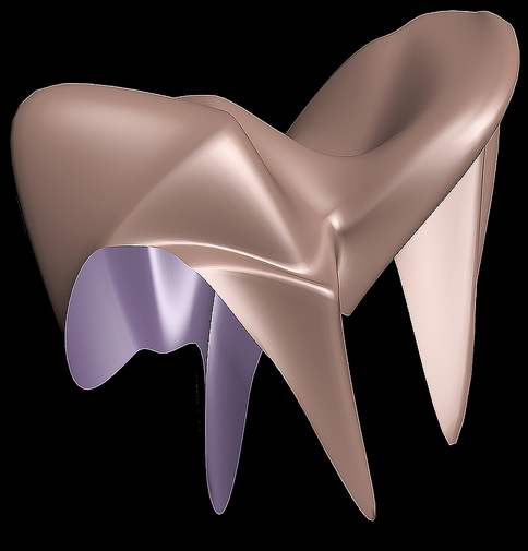

    Hola, estoy haciendo una malla a base de splines, al final de modelar la mitad le aplique el modificador surface y no obtuve buenos resultados, parece que algunas partes no las cubre, agrego una imagen de cómo me quedo, espero puedan aconsejarme si es que tiene arreglo.

    Sí. Aumenta el threshold.
    Es bueno experimentar, pero esa técnica en esa forma es, cómo decirlo, como matar un mosquito con un martillo.

    Hola. Te comento que el modificador surface es para unir diferentes secciones entre sí, es decir contornos cerrados sin splines intermedias, y conectarlas por orden. Si lo que quieres es generar un terreno a partir de diferentes curvas de nivel tienes muchas maneras de hacerlo: uniendo las secciones en un mismo spline, convertir a editpoly y unir los vértices sueltos a mano, es tedioso, pero te quedar una pligonización más ordenada. O utilizar el modificador Terrain que es un plugin que te descargas aquí:
    http://populate3d.com/products/terrain/
    Espero que te sirva de ayuda, saludos.
