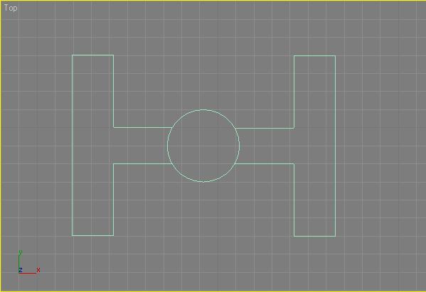

    Hola a todos. Estoy intentando hacer una estructura que es parte de un modelo de piscina. Se trata de la zona superior de transito situada por encima del agua. La estructura ocupa la totalidad e la piscina y será transparente.
    Os explico un poco el proceso.
    La primera vez me cree unas cajas de los tamaños deseados y un cilindro con las medidas y luego apliqué un bolean a todo (ahora entiendo porque no hay que hacer las cosas con booleans). Luego al aplicar un material quedaba horrible.
    La 2º vez me cree unas Splines con la forma, lo ajusté todo con los Snap y quedó perfecto. El problema viene en el extrude, solo me extrulló la parte central del círculo, lo demás pasó olímpicamente de él. Si lo convertía en poly editable igual, desaparecía el resto y solo se veía el círculo dichoso. Además, no me cerraba la parte superior e inferior de la Spline. Y los Cap start y Cap end estaban activados, la verdad no lo entiendo, solo se veían las paredes verticales de la Spline.
    Luego intenté trabajo la Spline en un plano y de ahí Cut cookie y ya lo tendría, pues va y solo me corta el círculo dichoso central, y de lo demás vuelve a pasar.
    Así que estoy algo harto. He pensado que podría ser por ser una Spline abierta (ni idea de lo que estoy diciendo, pero por ser podría ser lo que fuese) y probé superponiendo las líneas de las Splines dentro del círculo y todo y nada, igual. Por supuesto hice los attach e intenté soldar con weld los vértices, pero no me dejaba soldar un vértice al arco del círculo. Aunque ahora pensando, podría crear vértices en el círculo y soldarlos a los extremos de los laterales cuadrados? Voy a probar, pero si podéis ir ayudándome mientras os lo agradecería. Muchas gracias a todos y un saludo.

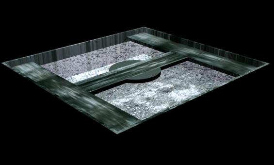

    Lo de remapear ni idea. Llevo 3 días como quien dice con el 3d. Me estoy dedicando al modelado nada más ahora y acabo de aprender a poner materiales a los objetos, pero aún se muy poco. Fíjate cómo se nota que apliqué un booleano con una caja y el círculo central. Eso es lo que digo que queda horrible.
    Perdonen por la oscuridad de la imagen, fue hecho con prisas, pero se aprecia lo que decía. El material no es el que iría, la parte supieror, seria toda transparente, mientras que la caja externa de la piscina seria de otro material. Pero la cagué al attachar la parte superior con la caja, ahora intento hacerla bien desde el principio.
    Supongo que también el tamaño de la textura influye en que se vea así, pero todavía no sé cómo cambiar esas cosas ni nada. Así que poco a poco iré viendo, por ahora me preocupa más el modelado e ir empezando con el texturizado. Gracias.

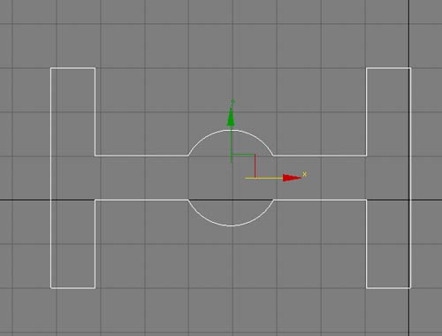

    Si lo que quieres es hacer una simple extrusión de la forma que enseñas, para que te la extruya toda tienes que dejar el círculo abierto, es decir el círculo que has puesto está cerrado con respecto a la otra forma y por eso la extrusión no te sale bien. Es como si tuvieras dos formas y, aunque las asocies no te saldrá la extrusión. Selecciona una Spline conviertela a editable y la asocias con la otra, entonces elimina las aristas internas (las del círculo que están dentro de la forma) y sueldas los vértices del círculo con las que están rectas para así tener una sola forma y entonces se extruirá correctamente.

    Es lo que dice crazyman, fíjate en la imagen que pongo ahí abajo, para ver cómo tiene que quedar la Spline.

    Tienes que crear nuevos vértices para poder borrar la parte que quieres del círculo y la de los rectángulos, para ello después de unirlos con attach, entra en el menú de vértice pulsa crossreplace y pasa el cursor por una de las zonas donde se cruzan ambas figuras. Veras que el cursor cambia de forma, entonces haz clic con el botón izquierdo y habrás creado un vértice en cada Spline (círculo y rectángulo) en el punto exacto donde se cortan. Haz esto con todas las zonas de corte, y luego en el menú arista y elimina las partes sobrantes, para terminar une los vértices que, acabas de crear con la herramienta weld (menú vértice).
    A ver si así te sale. Un saludo amigos.
