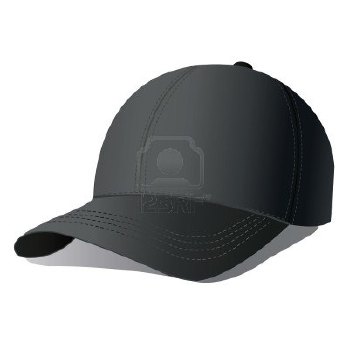

    Pues si es en plan sencillo, decir que solo le fata la curvatura de la visera.

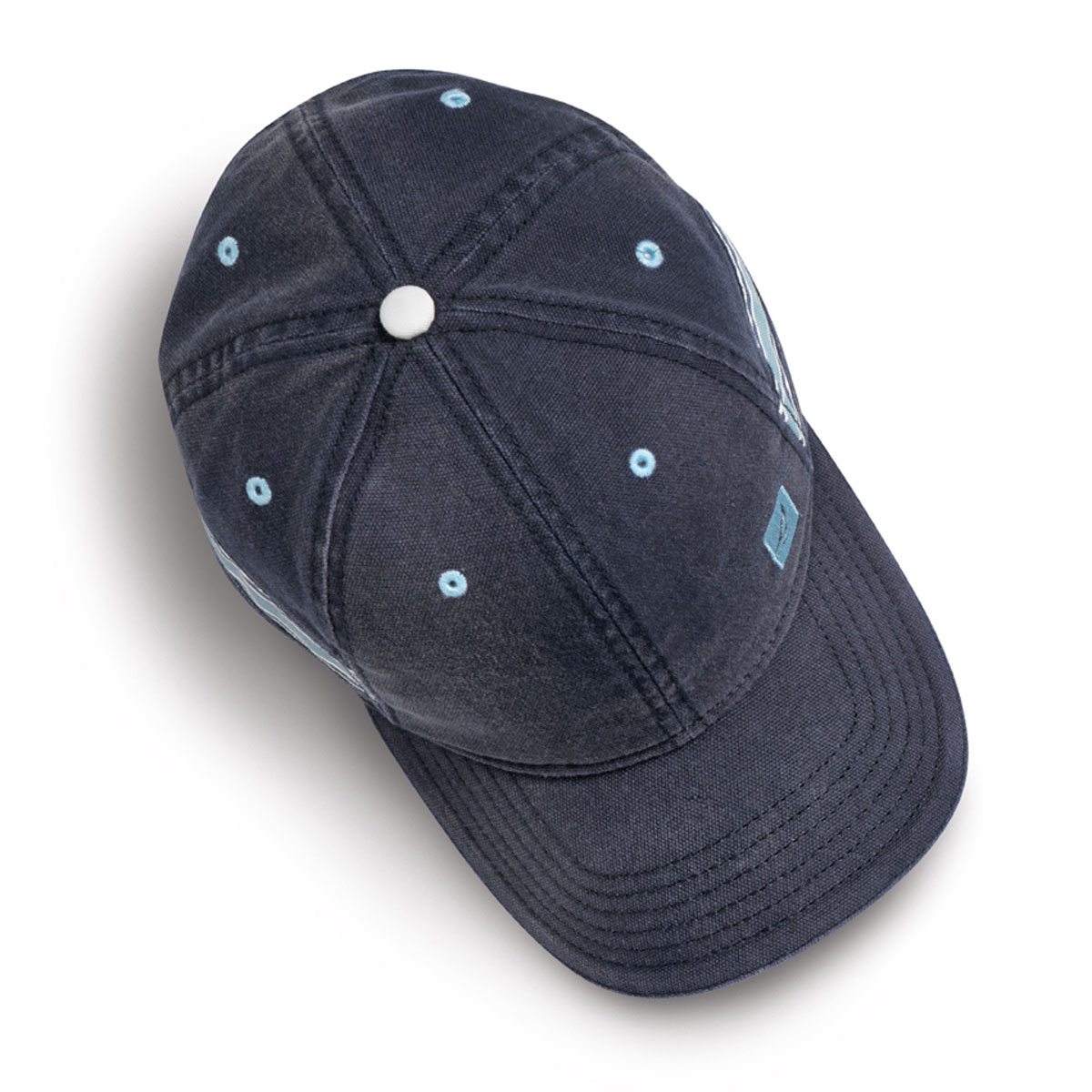

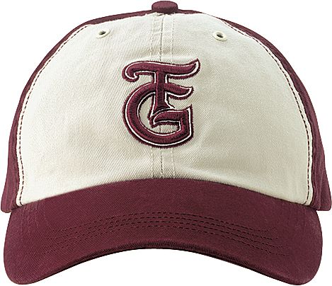

    Bueno, partiendo de que el modelo en sí es un poco, digamos raro, vamos a intentar mejorarlo:
    1.- Toma referencias de una gorra real; es decir:
Nombre: 5H005-400_1_1200x1200.jpg
Visitas: 2472
Tamaño: 167.8 KB
ID: 186896 Clic en la imagen para ver su versión completa.
Nombre: cap-baseball-black-white-590.jpg
Visitas: 549
Tamaño: 87.8 KB
ID: 186897 Clic en la imagen para ver su versión completa.
Nombre: 11358098-baseball-cap.jpg
Visitas: 15671
Tamaño: 99.0 KB
ID: 186898 Clic en la imagen para ver su versión completa.
Nombre: DV016_Jpg_Large_410960.483_maroon_stone_front.jpg
Visitas: 475
Tamaño: 42.3 KB
    2.- Las imágenes que te sean útiles en el viewport, las mapeas en un plane (al menos en 3dsmax, supongo que, en Blender será parecido).
    3.- Ve creando a partir de ahí un modelo y una malla armonizada, para luego no tener problemas con las texturas. Las anillas estaría bien modelarlas aparte y luego juntarlas con la gorra. También destacar que tú modelo anda un poco escaso de polys, unos pocos más no vendrían mal.
    4.- Después de modelar, ese objeto en concreto yo lo texturizaría, ya que para simular tela creo que una textura y un bump map acorde sería lo mejor en tu caso. Tú le has dado un material reflectante (o eso parece), y una gorra ni es tan lisa ni reflectante como la tuya, a no ser que sea de plástico o algún material similar.
    Puedes buscar en Google imágenes cap Cloth texture o términos similares, para obtener una textura qué mapear (previo paso por un programa de edición de imágenes claro), o si tienes ya texturas descargadas o alguna página con recursos pues también sirve.
    Por último, el tema de renderizado es otro campo muy amplio, y yo con Blender no te puedo ayudar ya que no trabajo con ello. Pero primero debes pulir los pasos anteriores.
    A ver el siguiente intento qué tal te sale. Suerte.
