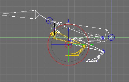

En la vista frontal [Add>>Armature] para crear el primer hueso. Vamos a la vista lateral y lo modificamos cómo se puede ver en la imagen de arriba, hacemos 4 extrusiones de este hueso para crear el cuello y la cabeza. Intente crear proporciones similares.

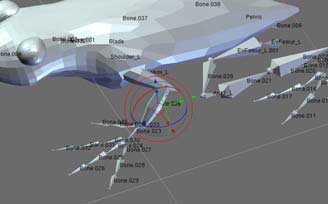

Seleccionamos el segundo hueso y pulsamos Shift+TECLA_D para duplicarlo y desplazarlo hasta el lado derecho. En la vista frontal lo movemos hasta el lado derecho para crear una pierna.

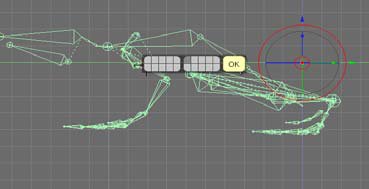

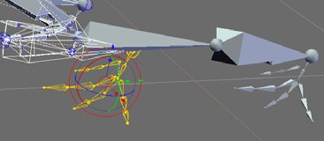

Cre la pierna extruyendo este hueso, como en la imagen de arriba.

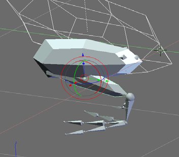

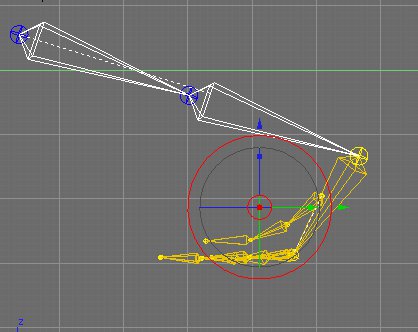

Cre los dedos duplicando uno de los dedos.

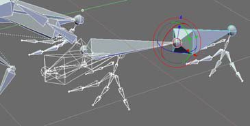

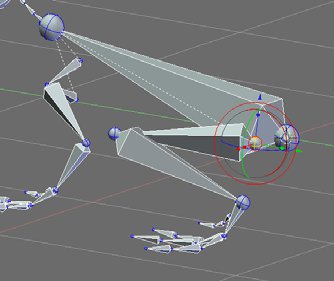

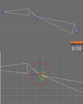

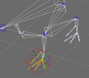

Cre el hombro utilizando el mismo procedimiento, pero ahora desplacelo sobre la zona del hombro, y duplique el hueso para crear una clavícula, entonces desplace este nuevo hueso a su lugar respectivo. Nómbrelos como Hombro_I y Clavicula_I respectivamente. Fusione la clavícula con el Hombro.
Nombre: Crear_esqueleto_y_modelar_una_rana_4.jpg
Visitas: 362
Tamaño: 6.3 KB

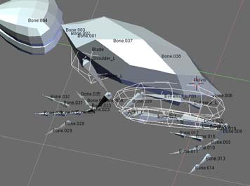

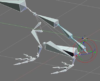

Seleccione los huesos mostrados arriba y presione [Shift+TECLA_D] para duplicar los huesos. Muévalos hacia adelante.

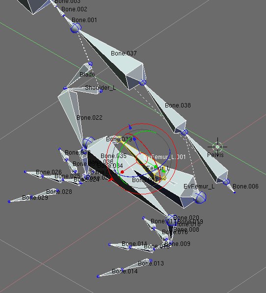

Aline los huesos que acaba de duplicar con la clavícula. Seleccione el hueso del brazo y en el Panel de Huesos de Esqueleto (Armature Bones Panel) abra la pestaña child of y seleccione Clavicula_I, entonces presione el botón Co para conectarlos a la clavícula.
Nombre: Crear_esqueleto_y_modelar_una_rana_6.jpg
Visitas: 1206
Tamaño: 22.1 KB

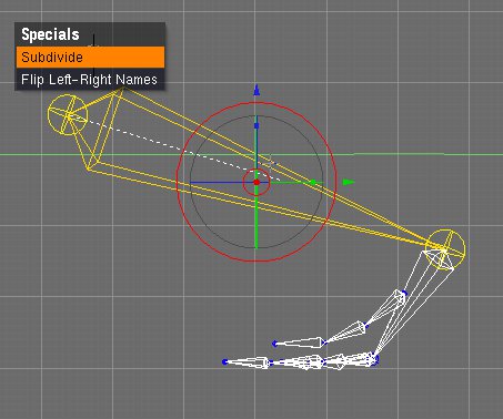

Subdivida los huesos mostrados y ajústate para conseguir una columna curvada. Esta columna en realidad actúa también como un muelle, de forma parecida a los gatos cuando quieren salta muy alto.
Nombre: Crear_esqueleto_y_modelar_una_rana_13.jpg

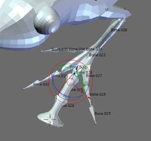

Las rodillas quizás debían ser un poco más grandes como la de los insectos saltadores, pero estas piernas no son solamente para saltar. La forma de las arcas no nos preocupa de momento.
Nombre: Crear_esqueleto_y_modelar_una_rana_15.jpg

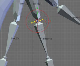

La piernas presentan un pequeño problema, ya qué se superponen a si mismas. La forma de un octaedro nos ayudaría a ver el problema actuando desde la forma más primitiva. El fémur y la parte inferior de la pierna son muy delgadas. Intente mover un poco la rodilla desde la vista superior. He intentado resolver este problema creando una curvatura de huesos para él fémur y para la parte inferior de la pierna. Los huesos resultantes ayudan a mejorar la forma de las ancas.
Nombre: Crear_esqueleto_y_modelar_una_rana_16.jpg

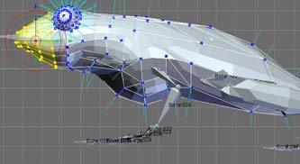

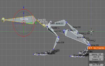

Cuando la forma de la cabeza sea la correcta, aplique el modificar Subsurf. También deberá aplicar el modificador Subsurf al cuerpo cuando lo tenga listo. Puede ver el resultado en el archivo Frog2.blend.
Nombre: Crear_esqueleto_y_modelar_una_rana_21.jpg
Visitas: 286
Tamaño: 9.6 KB

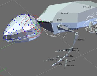

Una ambas mallas (cuerpo y cabeza) [CTRL+J] en Modo Objeto, elimine algunos vértices, y entonces cree un puente para unir las dos mallas en una sola.
Nombre: Crear_esqueleto_y_modelar_una_rana_22.jpg
Visitas: 289
Tamaño: 9.9 KB

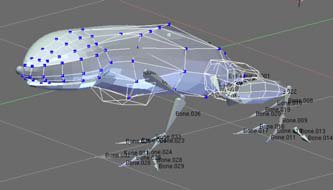

Haga los ajustes necesarios y acople el resto del cuerpo, así como el pecho de la rana, ajuste también la cabeza si fuera muy grande. Puede ver el resultado en Frog3.blend.
Nombre: Crear_esqueleto_y_modelar_una_rana_23.jpg
Visitas: 275
Tamaño: 7.9 KB

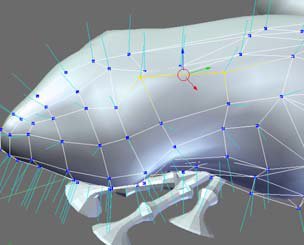

Ajuste la cabeza según necesite y para suavizar los resultados, pruebe utilizar la edición proporcional Proportional Edit.
Nombre: Crear_esqueleto_y_modelar_una_rana_24.jpg
Visitas: 274
Tamaño: 11.4 KB

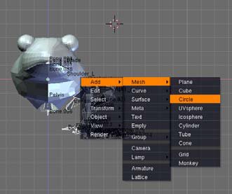

Agregue una esfera UV a la malla principal, entonces aplíquele un modificador Subsurf. Haga algunos ajustes a la cabeza para qué sea por lo menos de la mitad de la longitud del cuerpo.
Nombre: Crear_esqueleto_y_modelar_una_rana_25.jpg
Visitas: 244
Tamaño: 11.3 KB

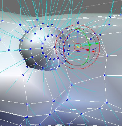

Oculte la malla del ojo [TECLA_H], y haga algunos ajustes sobre la sección de la oreja (las ranas no tienen orejas, pero si oídos, por lo tanto tendremos que hacerles los agujeros).
Nombre: Crear_esqueleto_y_modelar_una_rana_27.jpg
Visitas: 466
Tamaño: 44.7 KB
Añada algunos vértices, sobre el área de la oreja, creando una depresión en la malla.

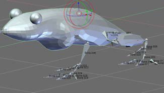

Utilizamos algunas mallas modificadas con la herramienta Subsurf para terminar el modelo envolviendo los huesos que nos quedan.
Visitas: 395
Tamaño: 10.3 KB

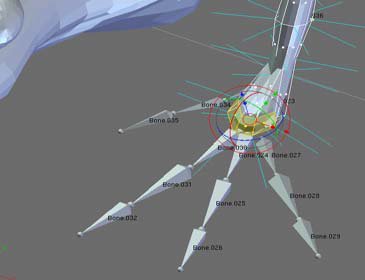

Le añadimos un modificador Subsurf y lo escalamos un poco para conseguir la sección cruzada del dedo.
Visitas: 283
Tamaño: 10.3 KB

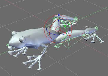

Oops. Parece que la pata trasera es en realidad ¿el tobillo? Si ha hecho todas las operación, seleccione el hueso de la pata trasera y en Modo Edición pulse TECLA_W para subdividir la malla. Ahora tendremos un tobillo en la pata trasera. Termine asociando las mallas con sus respectivos huesos. Puede ver el resultado en Frog9.blend.

Vamos a Modo Objeto y duplicamos el esqueleto. Movemos el esqueleto duplicado a otra capa. Seleccionamos el esqueleto original y en el panel Draw [TECLA_F7] y seleccionamos la opción Wire.
Nombre: Crear_esqueleto_y_modelar_una_rana_37.jpg
Visitas: 218
Tamaño: 7.1 KB

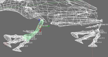

Seleccione el esqueleto duplicado y en Modo Pose seleccione la pata inferior y pulse [Shift+S] [Cursor>>Selection] para colocar el cursor sobre la rodilla.
Nombre: Crear_esqueleto_y_modelar_una_rana_40.jpg
Visitas: 368
Tamaño: 12.9 KB
Seleccione el esqueleto original y seleccione el pivote de la rodilla en Modo Edición y presione [Shift+S] [Selection>>Cursor]. Las piernas ocuparan la nueva posición, vamos a Modo Objeto y haga visibles el resto de capas para ver el resultado.
